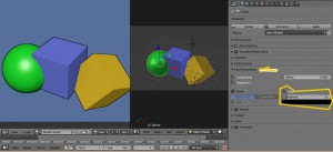

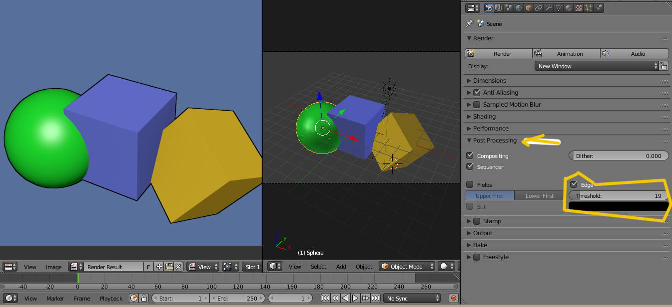

Tienes dos opciones (o más).
La primera es un simple EDGE
