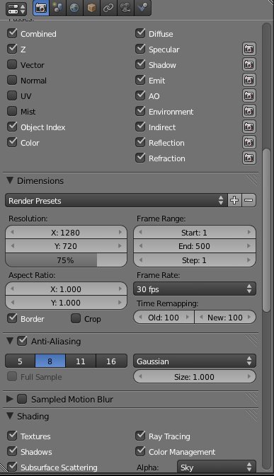

Sería bueno que nos mostrases las opciones de renderizado, de repente hay un error ahi.
Re: Ayuda porfis sale algo feo en el render internal
no se que pasa ademas intento ponerle Full sample y no aparece como bloqueado no se si el full sample funciona con siertas configuraciones de render. porfavor si hay alguien que me ayude.
Estas utilizando diferentes capas (layers) ?
O estas utilizando el compositor de nodos... ?
Prueba a quitarle el World y ponerle uno nuevo....
O a abrir la escena en un BLEND nuevo a lo mejor hay un error en ese archivo...
Prueba a bajar el valor del especular de la textura de imagen (el arbol) y subirle el Hardness
Prueba a ver si te pasa lo mismo con un fondo de otro color... (más oscuro)
Prueba a ponerle una textura de clouds al world( como si fueran nubes) ---puede que así se disimule---
No veo si tiene o no Ambient Oclussion activado, pero si lo está, quítalo para ver la diferencia...
O mejor, quita todo lo referente a iluminación y World y lo pones de nuevo.
Así a ojo es lo que yo haría...
