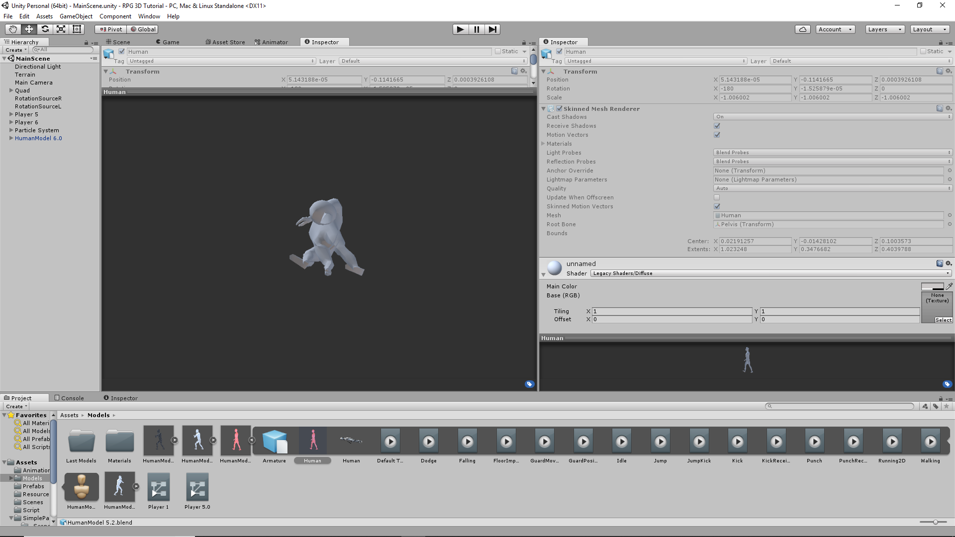

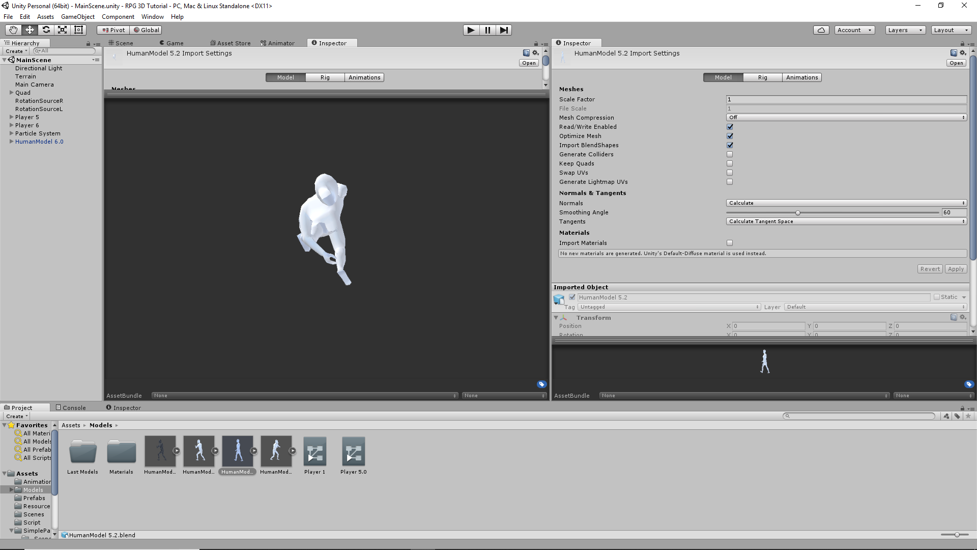

Mensaje por Rafael_Ayllon » Sab Oct 13, 2018 3:57 am
Le he quitado el material con la textura que tenia en Blender, he exportado el fbx, y en Unity me sigue saliendo transparente :-\ , me pasa igual si meto el .blend directamente en Unity, incluso si quito la opcion de importar materiales en Unity, me sigue quedando igual. Vosotros activais alguna opción al importar a Unity o algo así, o simplemente lo importais, le quitais la textura y ya se ve bien?
muchas gracias por vuestra paciencia :)
Y si activo el import materials y después modifico el material en el inspector de Human, sigue viéndose así, he probado con todos los tipos de materiales(standard, standard specular setup,...)
Así se ve si le quito el Import Materials

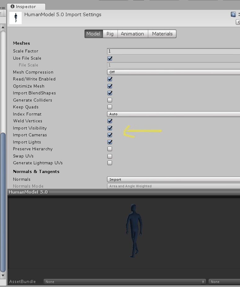

Mensajes: 5501
Re: Modelo transparente en Unity
Mensaje por soliman » Sab Oct 20, 2018 2:33 pm
Mi modelo tiene mas casillas (una de visibility). :(
