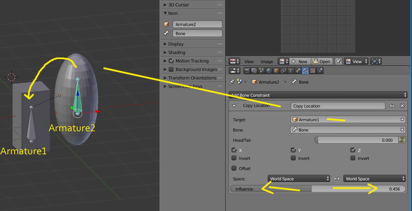

Veras Soliman intento explicartelo mejor. Esta pregunta es parecida a la que hacia otro compañero pero creo que no iguales. Yo estoy animando un personaje que exportare a unity y alli le colocare armas, hasta aqui todo bien, pero me he dado cuenta que al animarlo sin la espada no tengo buena referencia de los giros de muñeca y demas cosas... entonces necesito sumarle una espada al modelo que ya tengo hecho en blender con su rig y demas, pero poder quitarsela antes de exportarla a Unity, o incluso si es un objeto aparte, ya quitarsela en unity directamente... no se si me explique bien. Gracias como siempre Soliman!

Yo creo que tendrían que ser objetos separados entonces, pero la verdad es que no se como funciona en Unity lo de unir armatures diferentes... en blender se podría hacer con dos armatures diferentes y una constraint, pero no se si eso funcionará en Unity.
El que sea, la misma Armature y dos objetos diferentes, no creo que de problemas.

Gracias de nuevo soliman, no te preocupes por unity eso si es algo que controlo, necesito saber la parte de blender, con respecto a lo que me dices de dos armatures... puedo crear un armature solo para la espada (con un simple hueso) y después mediante una constrain unir ese hueso de la espada(llamemoslo ArmatureEspada) al hueso de la mano(llamemoslo ArmatureBody) por ejemplo? una constrains de transform por ejemplo? o de location? te entendí bien?

Si se puede.
Se puede hacer con un simple Constraint de Location o hacerlo mas complicado, con los de limitación de distancia , etc..
