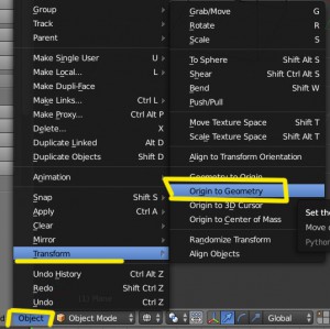

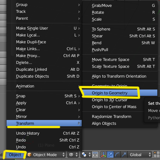

Eso se llama MANIPULADOR
El manipulador, se sitúa donde está el ORIGIN
El Origin es el centro del objeto.
Si seleccionas DOS objetos a la vez, el manipulador se sitúa en el centro de los dos objetos seleccionados.
Si solo has seleccionad UN solo objeto y te sale separado, es que tienes el Origin cambiado de sitio.
Esto pasa, cuando se mueven los vértices en Edit Mode. El manipulador no se mueve, se queda donde estaba.
Si fuera ese el problema--- (que se hubiera movido el origin del objeto) solo tienes que que seleccionar ese objeto y en OBJECT > TRANSFORM > Origin to Geometry (colocar el origin en el centro de la geometría del objeto).
A ver si es eso.
