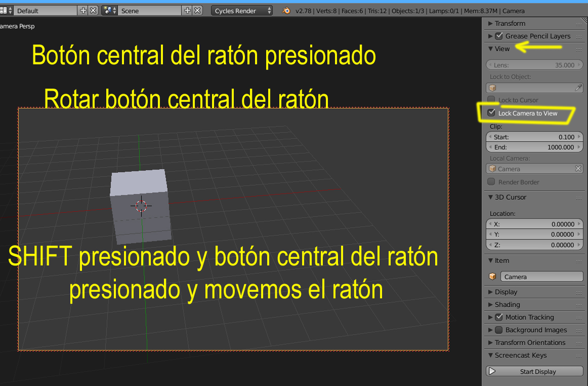

Vas a Properties (letra N abre/oculta ese panel que está en la izquierda...)
Y activas LOCK camera to View
Y desde VISTA CÁMARA (cero del teclado numérico) presionas la rueda central del ratón ( o depende que tipo de ratón utilices botón central) y mueves el ratón.
Con eso puedes moverte y rotar en la escena... o también hacer zoom girando la rueda del ratón.
Si presionas SHIFT y el botón central, puedes moverte por la escena de un lado a otro.
Esta es la forma en que suelo encuadrar o mover la cámara por la escena y te aseguro que después de unos cuantos intentos lo dominarás a la perfección.

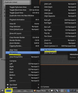

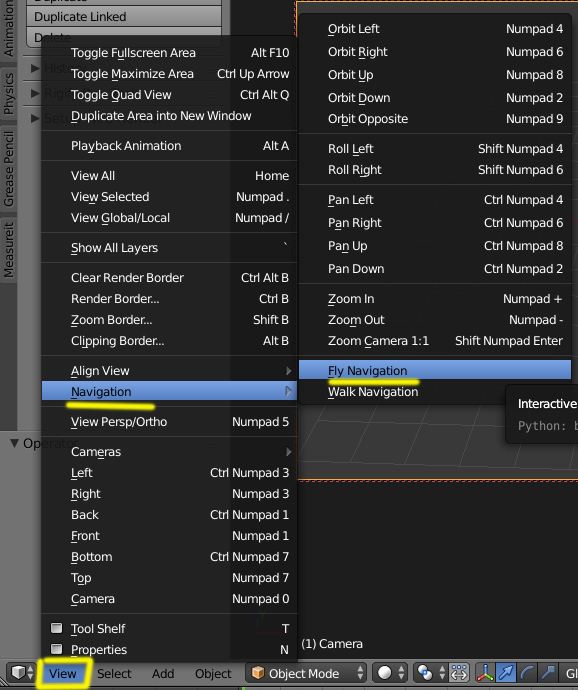

También hay otra opción que utiliza la gente, que es el vuelo (Fly Navigatión), que está en View > Navigation > Fly Navigation y que con mover el ratón y hacer rodar la ruedecilla (suavemente), te podrás mover por la escena hasta encontrar el punto donde quieras insertar un nuevo Key.
Sobre la forma de mover la cámara, yo creo que te iría mejor de otra forma.

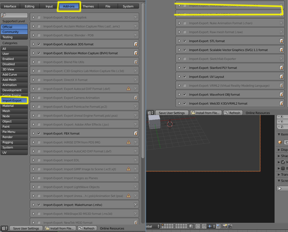

Hay una parte del vídeo que no oigo bien, que es cuando dices que no hay un IMPORT y no se a cual te refieres.
Blender a parte de los Import/Export que trae activados, tiene unos cuantos mas y a veces con importadores complejos; en la web se puede encontrar algún addon específico por gente que los ha creado para Blender.

Gracias Soliman, lo del scroll y el shift si lo he usado en este aunque no lo comenten en los videos. Vi algo del fly navigation.. lo probaremos en el próximo que haga.
En cuanto al segundo mensaje no te entiendo del todo.. el video no es mio.
Re: Vuelo 3D sobre MDT con ortofoto + línea en vectorial (ru
Hablaba de algo en referencia a un addon que no tenia blender.. pero no pasa nada, solo era por si sabias que addon es (de importación / exportaciónhectorjzsz escribió:Gracias Soliman, lo del scroll y el shift si lo he usado en este aunque no lo comenten en los videos. Vi algo del fly navigation.. lo probaremos en el próximo que haga.
