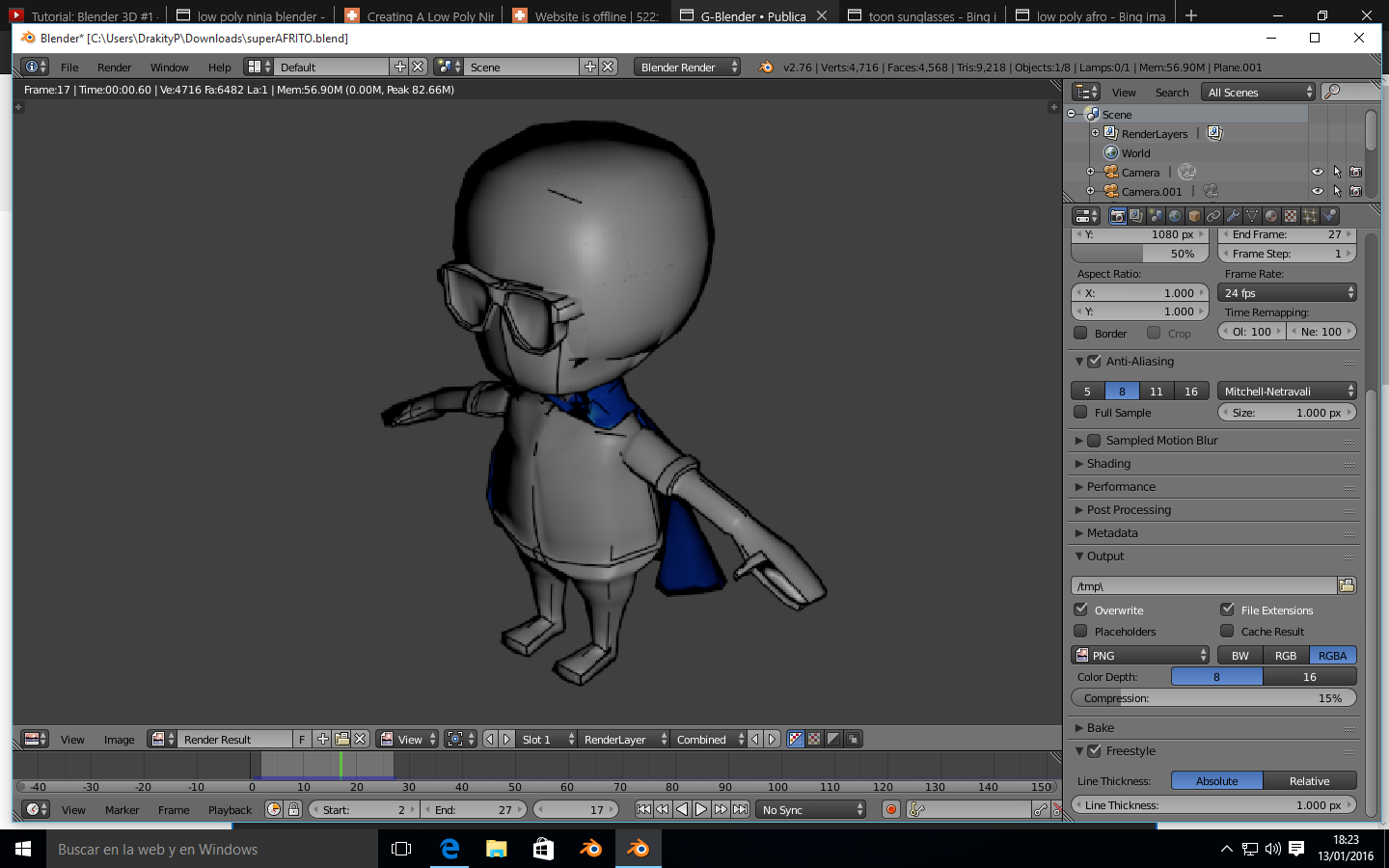

Ya todo solucionado, Gracias por la ayuda, Aquí que te dejo el mi primer modelado, la verdad es que no es tan dicil como pensaba , sol o hay que darle tiempo. Y otra cosa blener solo te permite o solo anima a 27fps ? Se que mi ordenador no es porque tengo una nvidia GTX 970 y un i5. lo digo porque la capa que tiene se ve muy mal cuando le pongo un poco de viento y va a 27fps.

Bueno, te falla la iluminación.
Hay que tener en cuenta primero el tipo de render (Cycles o Internal)
Si tienes Ambient Occlusion
Si tienes una lámpara sola o varias... y de que tipo. La SUN va muy bien pues es tipo sol y da sombras mas duras.
Se le puede aplicar Atmosfera..
Y montón de cosas mas que influyen en el render.
