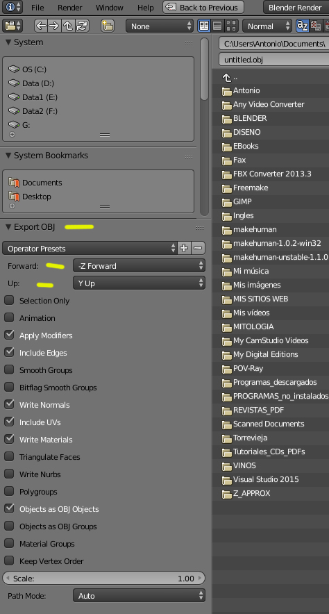

En que formatos exportas.. ?
Lo digo por que la mayoría tienen la opción de cambiar las coordenas..

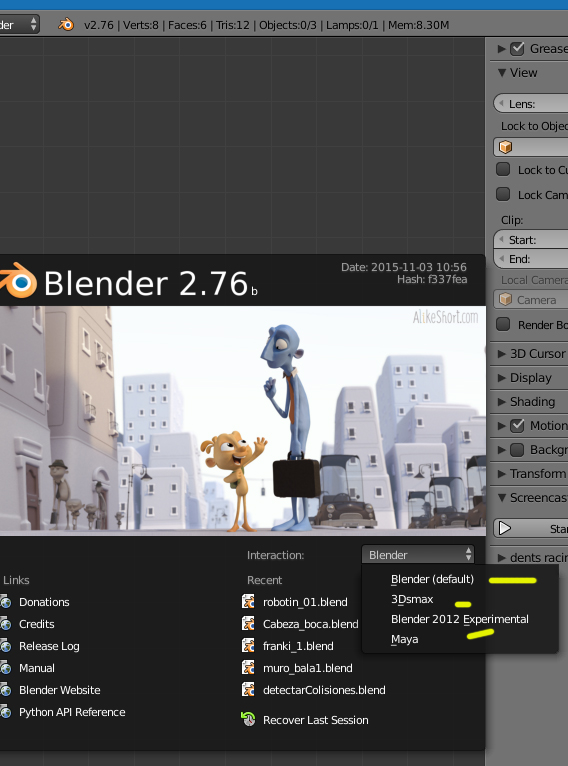

Re: Cambiar el Gizmo?
Pues no se si se pueden cambiar los gizmos sin tocar el código.
Se que había la opción de cuando se arranca Blender de cambiar a forma de trabajar con Maya o con 3dsmax pero no se si cambian las coordenadas pues no lo he probado nunca.
Si no pues simplemente trabajaré así.soliman escribió:Pues no se si se pueden cambiar los gizmos sin tocar el código.
Era solo una espinilla que me quería sacar.
Gracias por las imágenes aclaratorias.
Voy a probar
