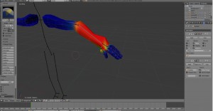

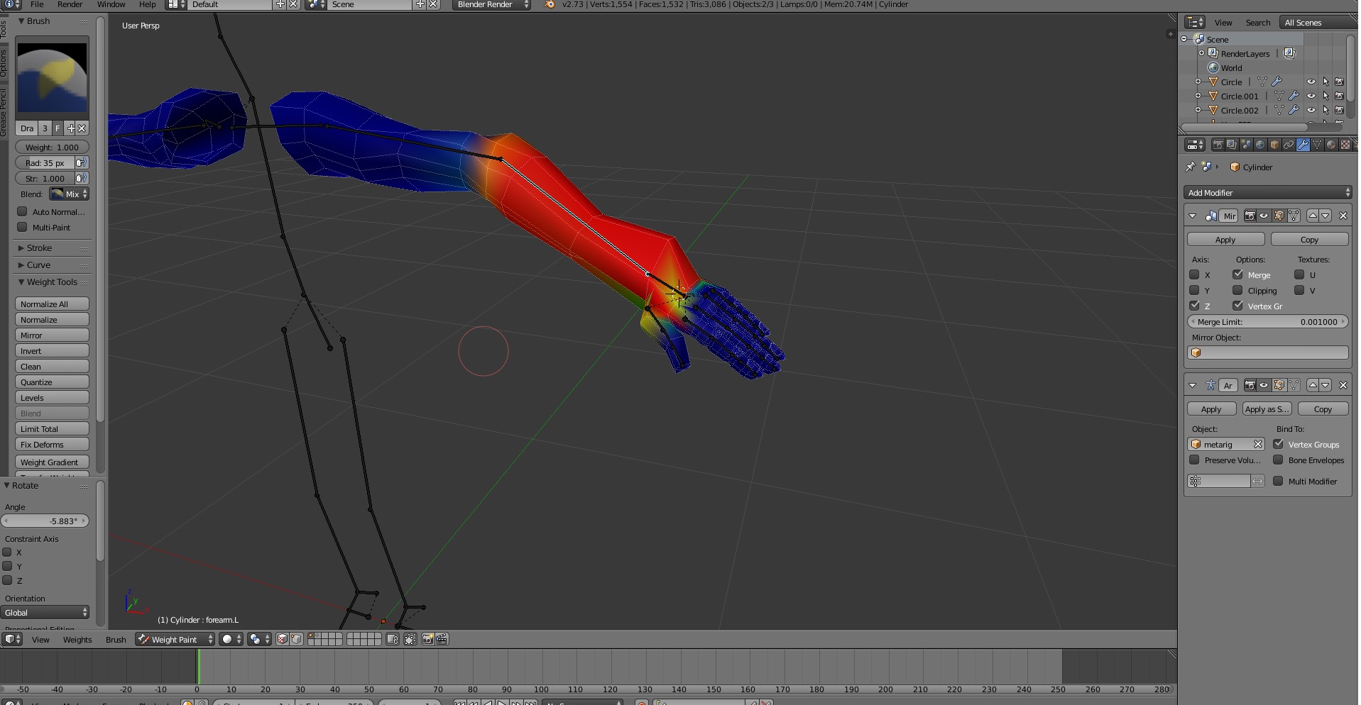

Buenas tardes Soliman, oye una cosilla, tengo los huesos puestos en mis manos, ya he asignado todo a la malla, pero a la hora de mover por ejemplo la Muñeca, se mueve mal, y se que es algo de los WEIGHT PAINT, la textura de pintura esa, pero es que segun pinto se mueve aun peor, porque no se que hace cada color del peso de pintura, y mi pregunta es ¿no hay ninguna manera que no sea weight paint, para que los brazos , muñeca se muevan bien sin que se deforme la malla

Y como se reftifican? porque la muñeca la muevo y se mueve parte del ante brazo, y los colores no se para que sirven , el amarillo, verde..naranja,rojo...azul claro..oscuro..

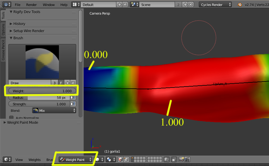

El Weight Paint funciona con los valores..
1.00 color rojo, peso total.
0.00 color azul... sin peso.
Pero a ver como tienes el modelo.. es de muchos vértices, de pocos...

Vertex? poquitos, 1500 nada mas juntando los 2 brazos en total, pero no se porque muevo el brazo entero y parte de la muñeca una pequeña parte de malla se deformaa, y he pintado en rojo, o en azul y aun asi se sigue deformandose...
Re: Camara first person shooter

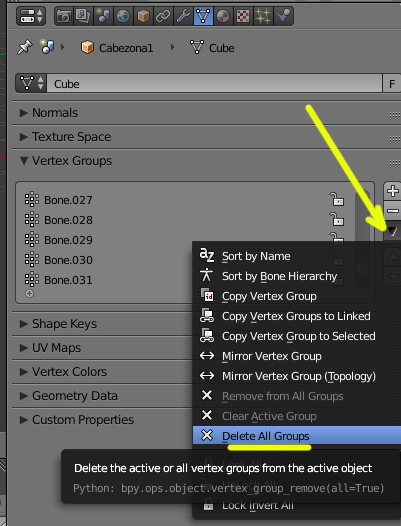

Borra todo y vuelve a empezar.
Eso puede ser por que otro hueso a cogido algunos vértices de esa parte.
Para borrar todo, vas a modificadores y borras la ARMATURE
Luego vas a los vertex groups y los borras desde la flechita negra.
