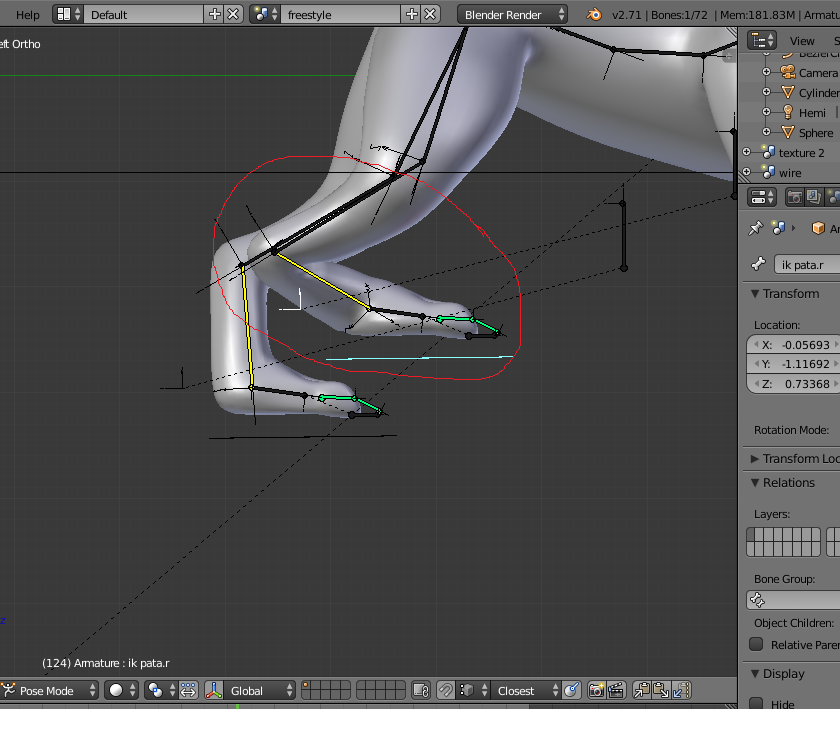

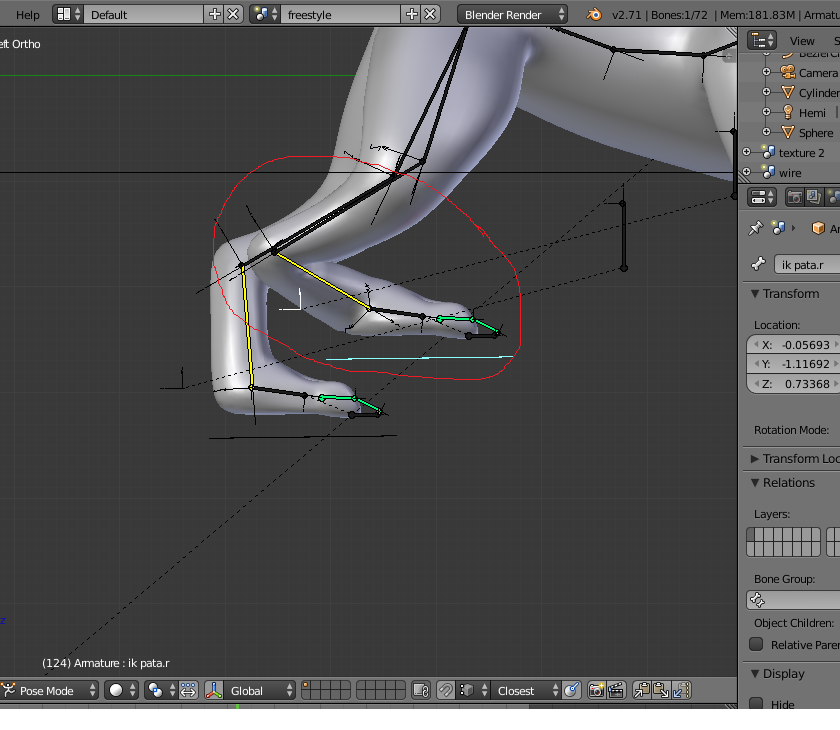

Hola buenas, vereis, siguiendo un tutorial de rigging, el primero que me he decidido a intentar...me he encontrado varios problemas y ando un poco pez en este tema. el movimiento de la pata trasera no me parece real. y creo que lo ideal seria que los dos huesos implicados no rotasen entre si ¿alguien sabria como? ¿o alguna manera de dejarlo bien?

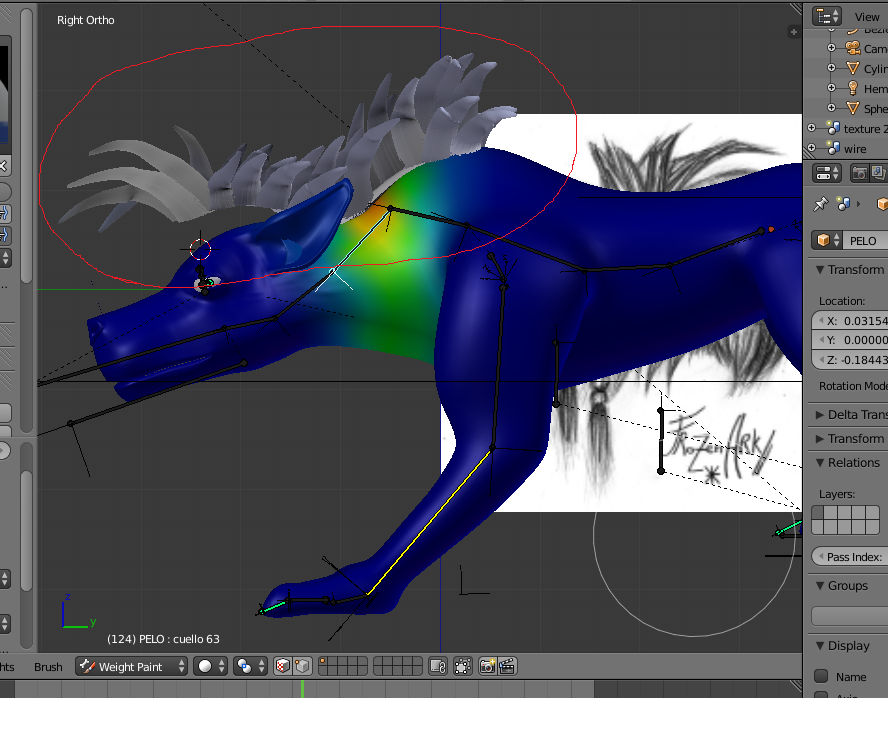

tambien me gustaria vincular las particulas de pelo a la maya y al rig, pero solo consigo hacerlo con un hueso que quede realista y cuando muevo el resto de huesos del cuello el pelo no deforma ¿alguna idea?

En cuanto a lo del pelo, mira los modificadores.
Donde el primero debe de estar Armature y luego el de partículas.
Sobre lo de la pata del animal, nunca he probado con ese tipo de pierna, pero sería bueno que puesiera una captura de la armature, donde tienes el IK, si los huesos los tienes conectados (conected) o no, etc.
O si subes la armature para hacer algunas pruebas mejor.

La armature está bastante bien, aunque tenía un fallo en los huesos delantedos donde no tenías emparentado el hueso de rotación de los dedos.
Luego no se si he sido yo o ya estaba, que los huesos no estaban recalculados, por lo que los he tenido que recalcular otra vez. Había una mano, que rotaba mal los dedos (solo de lado).
No se muy bien, si el pole target, esta correcto en esa posición.. ?

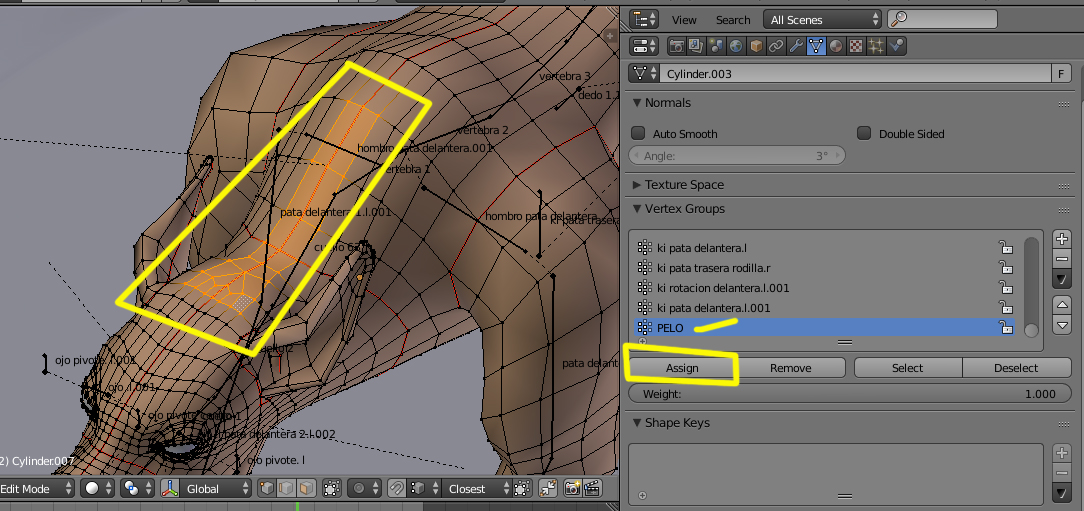

Luego he unido lo que utilizabas como cabellera al cuerpo, he creado un grupo de vértices con el nombre PELO de esos vértices y así está todo unido.

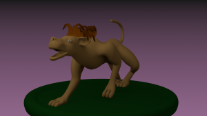

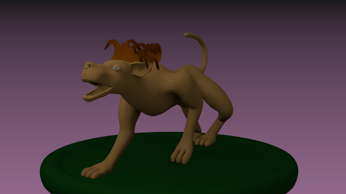

Un render sencillo.
Al pelo le he puesto efecto dinámico, por lo que se moverá en la animación.

vaya... queda chulisimo, puede que algun hueso no estuviese recalculado ya que estuve trasteando mucho, la verdad nunca e creado grupos de vertices asi que no tengo mucha idea de lo que has hecho concretamente. tendre que mirarme algun tutorial por ahi. tampoco habia oido los terminos pole target y append.soliman escribió:http://www.pasteall.org/blend/34542

El Target, es el hueso que tienes en la rodilla (en la tuya no, en la del modelo, je, je..)
Y es el que se utiliza, para mover la IK que al hacer cualquier movimiento, al moverse, puedes hacer que la rodilla, "enfoque" hacia su posición.

ahhh ya capisco jeje pues el target supongo que esta bien, ya que hice la armature de un tutorial de un dinosaurio, donde la topologia es bastante similar.soliman escribió:El Target, es el hueso que tienes en la rodilla (en la tuya no, en la del modelo, je, je..)

Sobre lo de crear un vertex group, para el pelo...
[youtube]https://www.youtube.com/watch?v=W5Ygx0BKEFI[/youtube]

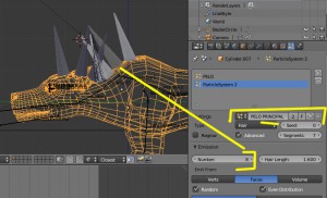

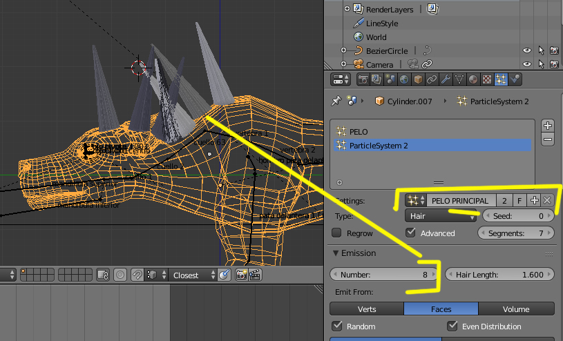

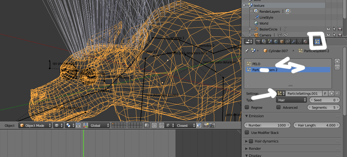

Se pueden utilizar las partículas de pelo que tenías antes o de otro objeto.. solo te vas a Particles y tiene que haber una lista con todas las que hayas creado.
Cambias la que acabas de crear por la otra y ya solo tienes que ir a la emision donde tienes un valor de1 y yo creo que debes de cambiarlo a mas.. pues por cada uno sale uno de esos grupos de pelos...

En esta imagen se ve como ya he quitado el otro objeto donde tenias el pelo, y se crea un grupo de vértices (no se si es el correcto) sobre la zona del cuelo del mismo perro.

ahhhh vale vale, ya he dado con ello. a lo que yo me referia con utilizar el mismo pelo es a exacto a como esta. son su peinado su posicionamiento y demas. con esto lo que se consigue es reutilizar la configuracion existente para pelo nuevo, vamos que me tocara otra vez posicionarlo y peinarlo pero vamos, ya tiene solucion. asi practico jejej.
