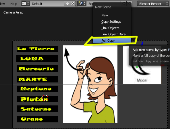

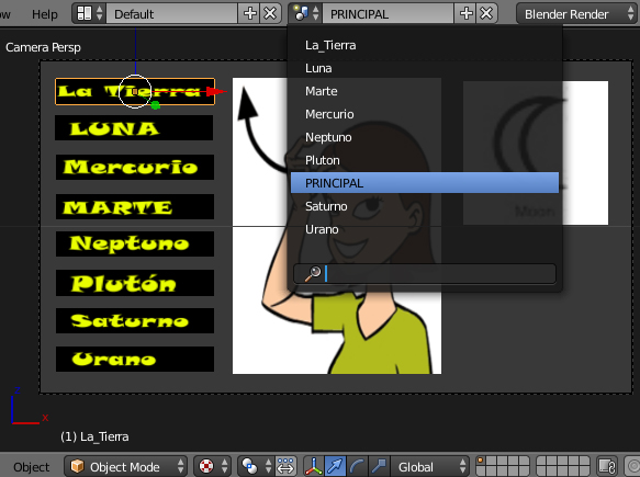

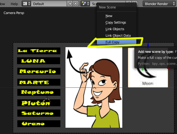

A ver si esto te sirve...
Se trata de crear la escena... luego la repites en diferentes NUEVAS escenas.. a la primera le borras las IMAGENS y dejas solo las barras laterales.
Y pone a cada barra lateras el sensor de tipo MOUSE que al pasar por encima el cursor, se activa y te llava a la escena que tiene linkada con el actuator.
Los enlaces hay que ponerselos a todas la barras de todas las escenas por lo que si te lo montas para hacer primero los links y luego copiar la escena te ahorras el tener que repetirlo varias veces.
http://www.pasteall.org/blend/32216

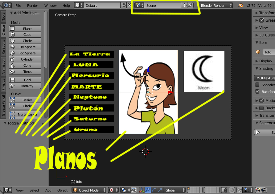

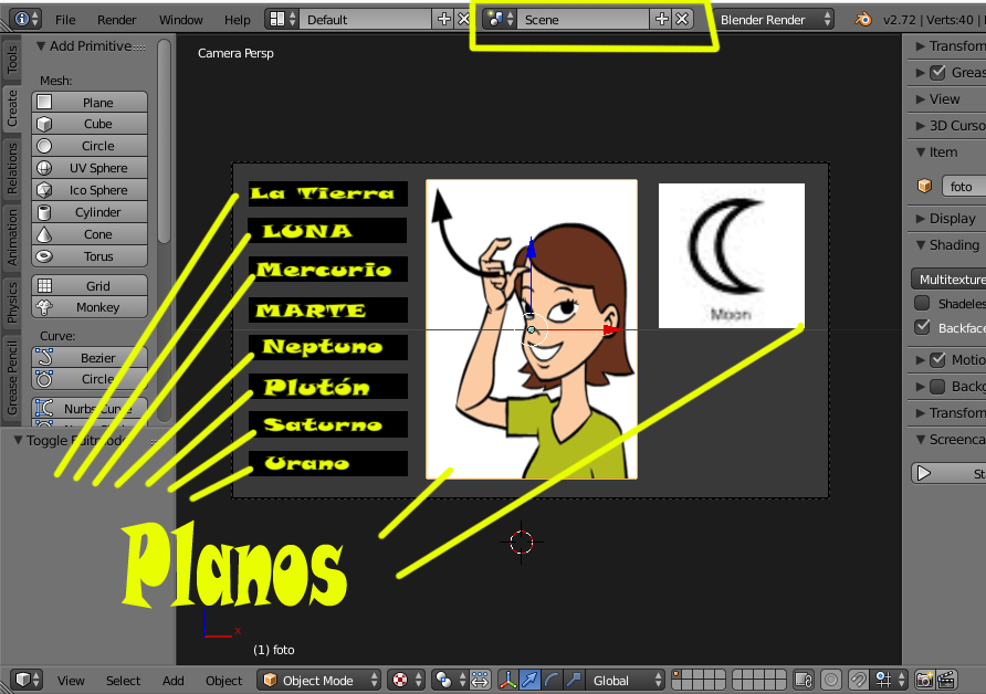

Re: Interfaz interactiva
Por supuesto, todos los objetos están con la textura de imagen UVMapeada (UV Mapping)
