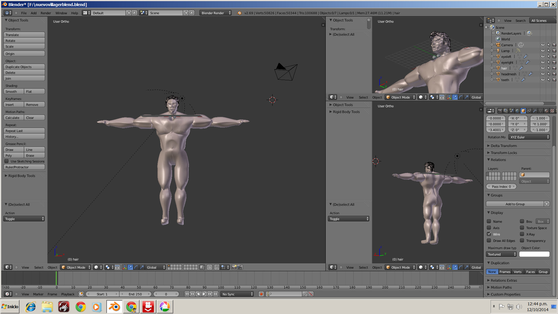

les comento, el siguiente personaje sera repetido al menos 8 veces con diferentes colores de ropa. el interrogante es ¿como pongo esa ropa?
1. tengo el personaje desnudo por el momento,vi un vide de un usario que me parecio agradable y facil para hacer ropa, el problema es que no se si hay que "bakear" las texturas tanto de piel del personaje, de pelo y tambien de la misma ropa.
2. si hay que "bakear" recomiendenme un video para que ya quede.
3. lo ultimo que hare va a ser el riggeado, pero lo mas ultimo sera la animacion de una caminata o un ciclo de tomar un objeto.
4.la finalidad es exportarlo a unity 3d. (para que no hayan falencias en unity3d prefiero ya llevar al personaje con sus 8 versiones de ropa pintada y sus respectivos detalels de objeto junto con modificadores como subdivision surface,es decir que no se pierda nada)

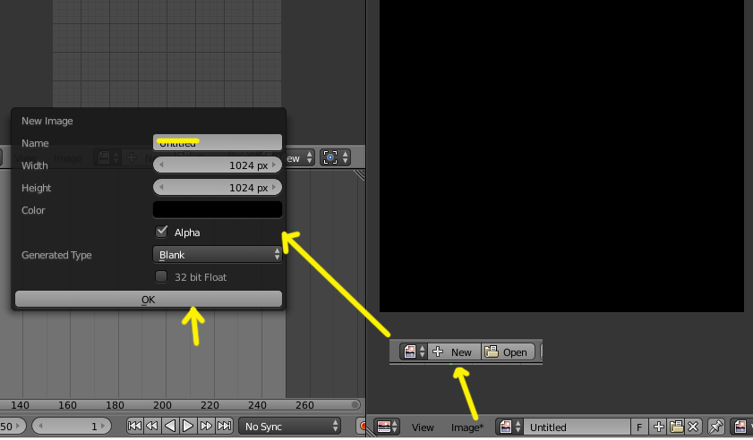

Si, eso, una textura desde cero, y luego bakeas y te quedará la textura pintada con los materiales. Eso es el bakeo.ok, entonces paso 1 : elejir el material para la piel, color naranja claro por ejemplo. luego un uv mappint de la misma piel? esa imagen vacia la guardo en que formato? png? ¿a que te referis con vacia? .
Luego se cuarda con esa textura de imagen en UV, que es lo que se suele utilizar en los diferentes motores de juego.

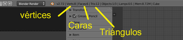

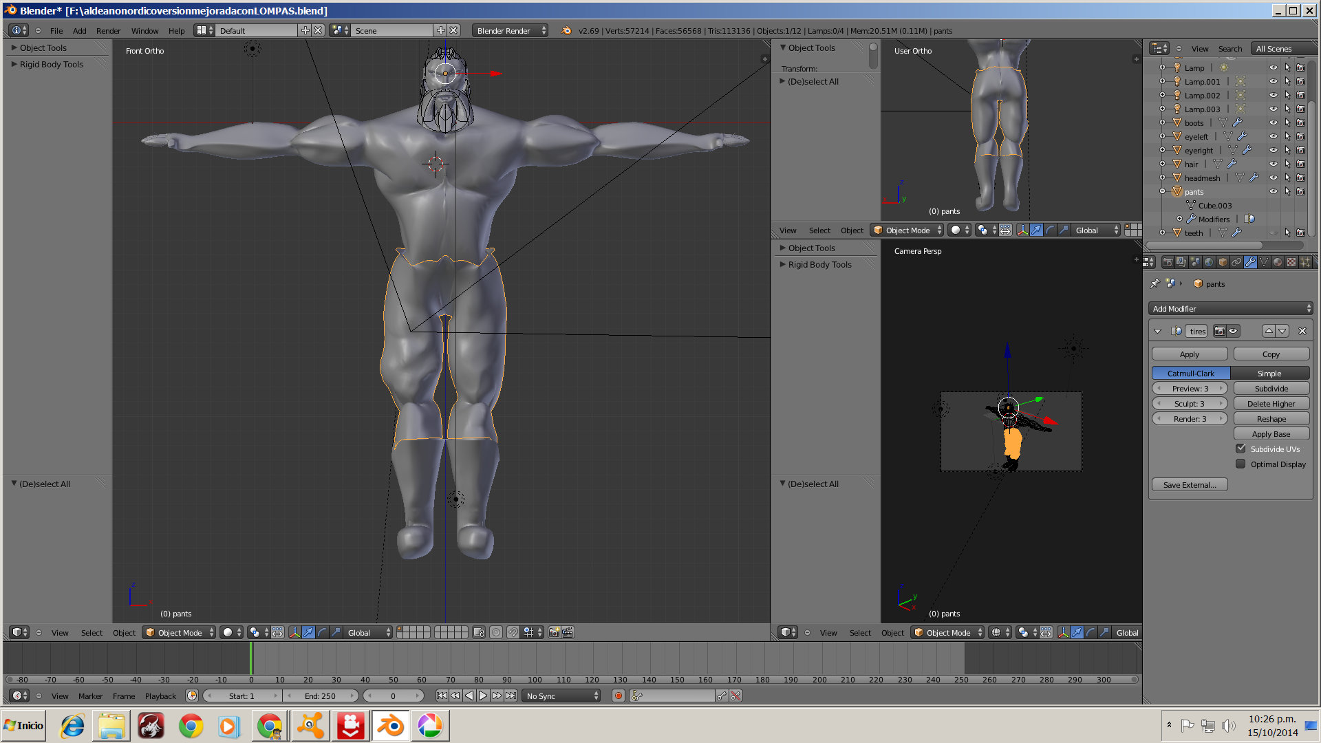

Creo que andas un poco perdido con los modificadores...
Si te fijas en la barra superior verás la cantidas de caras vértices o triangulos de tu modelo.
Al poner un modificador Multires está multiplicando esa cantidad de caras (o vértices) de tu modelo.
Para el modelo que tienes en la imagen no tendría que pasar de 1.000 o 2.000 caras y en la imagen veo una burrada de caras.
Eso no te funcionaría bien en un juego por la cantidad de recursos que consumiría.
Los personajes han de ser en Low Poly (pocos polígonos o caras) y si quieres más calidad lo que se hace es ponerle texturas de imagen para simular los relieves, etc.
Un ejemplo serían las texturas para BUMP o las texturas para Normal Map.
RESUMIENDO: Esto sería el hacer dos modelos. El modelo en ALTA y un modelo en BAJA Del primer modelo se sacan los mapas de normales y el bump y se le ponen al de baja.
Así con texturas consigues casi el mismo resultado que con el primer modelo pero con muchas menos caras y solo dos o tres texturas de imagen agregadas.
