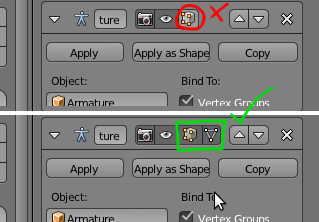

Para eso necesitas activar las casillas de modo edición y de aplicar deformación en el modificador Armature. Te mando una imagen explicando.
Saludos!
Saludos!

Fenomenal!!! mil graciass!
