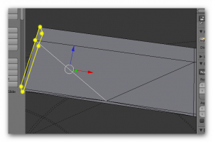

Hola amigos del foro, les queria hacer una consulta ya que seguro saben de que se trata el problema que tengo.
Estoy modelando mi casa en Blender 2.5 y cuando quiero usar la herramienta Loop cut and slide me crea esta maya:
Espero que ustedes tengan la solución.
Un Saludo ;)
Problema con maya en Blender

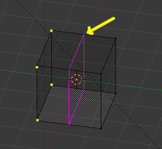

Hay una forma de cortar la malla que al principio parece complicada pero que te irá muy bien.
Para evitar los triangulos..
Seleccionas todos los vertices de un lado (ya sea un cubo o un plano subdividido)
Presionas Ctrl+R y te saldrá una linea de color LILA que según muevas el ratón escogerá la parte por la que quieras cortar...
Clic izquierdo para crearlo...

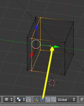

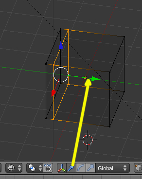

Luego si no tienes activado el manipulador, lo activas y con la flecha puedes moverlo.

eso es justamente lo que hize, es el atajo a la herramienta Loop cut and slide. Es lo mismo, igual tengo el problema.
:S ¿alquien sabe como solucionarlo?

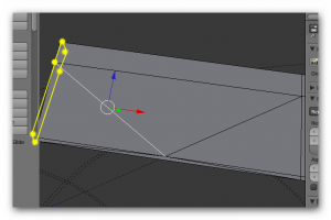

Pues lo que te he dicho.. que tienes que seleccionar TODOS los vértices de un lado (si te falta alguno, ya no te saldrá bien)
