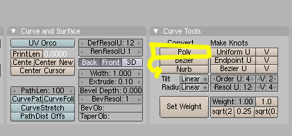

Yo he llegado a la conclusion de que es mejor trabajar las curvas con Poly y luego convertirlo otra vez a Nurb
Aunque a veces hay que borrar algunos vértices para redondear las formas.

Ese boton es para convertir la trayectoria en poligonos no?. como si usara un alt+c?.
El problema de esto, es que quiero aplicarle un bevel a las orillas de la curva, y si la convierto a poligonos no puedo.
Alguna idea?

Yo lo que hago es cambiar primero a Poly y luego borrando vertices, subdividiendo y moviendolos, los coloco mas o menos con la forma.
Luego presiono el boton Nurbs y se crean unos cuantos vértices superfluos, pero la figura se puede redondear y modelar muy facilmente.
Para ponerle Bevel, solo tienes que ir al panel Curve and Surface y como vuelve a ser Nurbs, se lo puedes poner y suavizar con
Bevel Depth
BevResol
