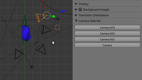

Dejo el archivo de la primer versión del Camera Switcher.
Solo es un panel en las propiedades de la vista 3d que muestra un botón por cada cámara que tengamos en la escena y al hacer click te pone en esa cámara como si seleccionaramos la cámara y pongamos Ctrl+0. Si agregamos cámaras a la escena se agregan botones, desaparecen si borramos cámaras y si cambiamos de escena se construye de nuevo el panel. La mayoría de las cosas las hace solito la api, es casi mágico.
Lo instalan como addon en 2.53 y aparece en el panel de view 3d para que lo activen.

Mensaje por yunow » Mié Sep 08, 2010 9:21 pm
Te adjunto una imagen para que veas. Es en el panel de la derecha, N -> Properties (no se como se llama).
