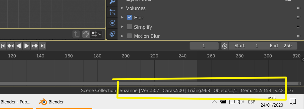

Primero es mirar la cantidad de caras o vértices que tiene el conjunto de objetos de tu pantalla.

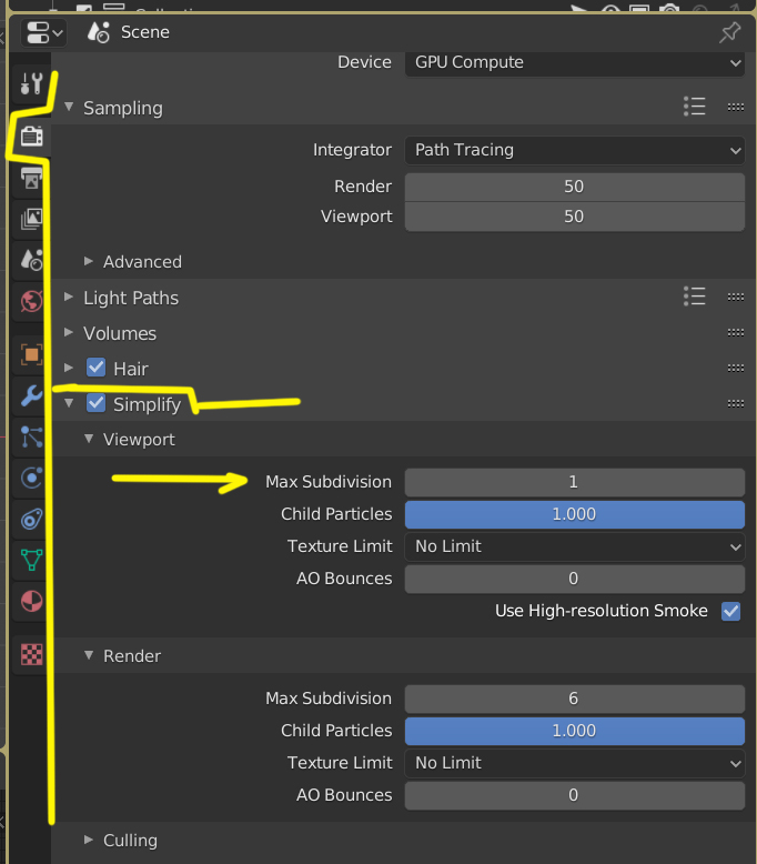

Y si fuera un problema de que tienes muchos objetos con subdivisiones, se puede simplificar desde Render > Simplify
Esta opción lo que hace es que puedes bajar la subdivisión de todos los modelos que tengas en la escena bajando el valor de "Max Subdivision" a cero o a uno y de esa manera se aligera de unos cuantos vértices la escena y la puedes mover mejor al ser mas ligeras, sin afectar al render que tiene los valores que hay en la opción de Render. O sea, puedes bajar el valor de lo que es el Viewport, y dejar los de Render a su valor original.

Pues viendo tus respuestas (gracias), los valores que yo tengo de geometría son Verts: 482,264 / Faces: 482,264 . Sí, claro trabajo en “Solid”, pero ya que lo comentas, parece que lo estoy haciendo en Render.
También he bajado el valor de "Max Subdivision" a “1”, pero sigue el movimiento demasiado perezoso y a “tramos”. Quizás sea ¿Demasiada geometría?, yo por el momento me muevo con la versión 2.79 aunque lo he abierto en la 2.81 y lo mismo.
