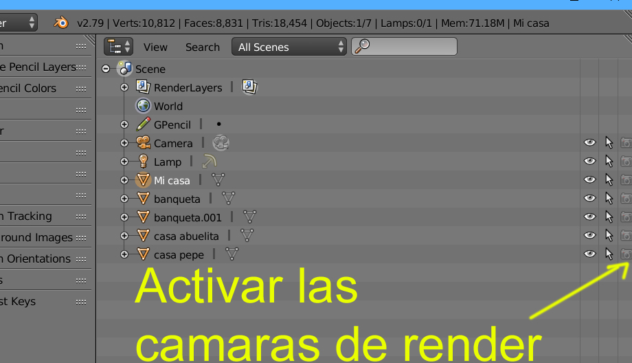

Hola a todos! Necesito mucha ayuda ya que por mas que le eh buscado no puedo solucionarlo.
Lo que pasa es que cuando renderizo mi proyecto (Que solo son unas casas) No sale nada. No esta hecho en capas y la cámara también la cheque.
Soy nueva usando este programa, ya no se que hacer.
Aquí dejare el blend:
http://pasteall.org/blend/index.php?id=50131
Saludos a todos!
Re: No sale nada a la hora de renderizar.
Mensaje por soliman » Dom Ago 12, 2018 12:54 am
Tienes las cámaras de render desactivadas.
Abre una ventana de OUTLINER y pincha sobre las cámaras (quedarán activas) para que salgan en el Render.
Los "ojitos" son para que no se vea en el visor 3D si están desactivados, las cámaras, son para la salida del render, y las flechitas, hacen que no puedas seleccionar el objeto en el visor si están desactivados.

Muchas gracias! Soliman, realmente tu video me ah ayudado mucho!
Realmente muchas gracias!
