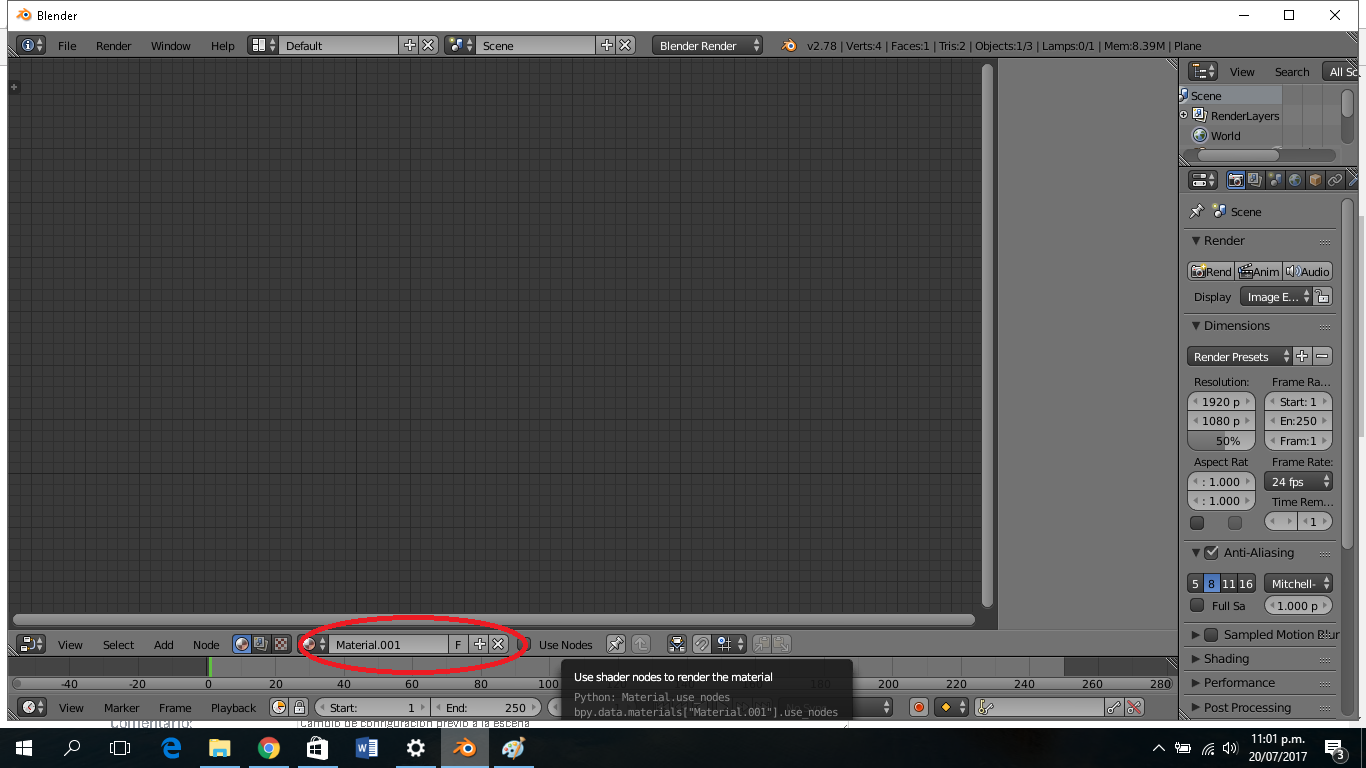

Cuando agrego un material no se ve reflejado en la pantalla del node editor. Así que probando le doy click a Use nodes y me aparecen algunos elementos pero no puedo agregar shades ni nada!! tal como se ve en las imagenes 03 y 04

En cuanto a los materiales por nodos, lo normal es utilizar el nuevo Render CYCLES, en lugar del Blender Render (Internal) que viene activado por defecto.
Ves a la parte superior y cambia del Internal (Blender Render) al CYCLES RENDER y verás que la forma de trabajar por nodos es lo normal.
