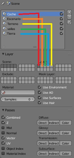

Si, perdón, Tengo por supuesto la GPU y aunque use Cycles muchas veces uso la CPU puesto que tengo un Quad de 3.8Ghz y casi tarda lo mimo que la gráfica.
Dejo el adjunto. Es lo único que tengo puesto y cada capa tiene sus modelos que he creado separados según la carga sin pasar
Coche: lógico, coche
Escenario: un circuito (solo asfalto y gradas)
Terreno: Tierra de fondo
Vallas: hay muchas así que me va mejor tenerlas separadas para que el render sea más rápido
Tierra: Tierra del circuito ya que simula arena (de mala manera)
Eso es todo y no hay más, el resto esta por default, por eso no se como va lo del node editor para ponerle los fondos correctamente y como digo se renderizan todas las capas pero luego solo muestra la primera de todas (composición) si está activada, se ve el coche, sino está activada o el coche no es visible entonces se ve una capa con 100% de alpha (transparente o azul del Skybox según si esta puesto el "film" con transparencia).
Y ya digo que cuando eran 2 capas si funcionaba pero después ya no ha funcionado y no he tocado nada ya que he seguido modelando y quitando cosas que sobraban.

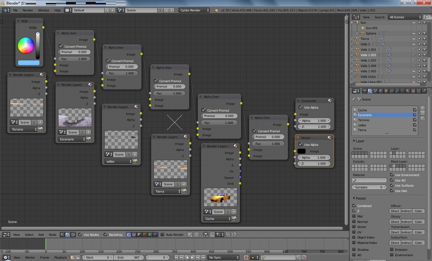

Re: Problema con capas (composicion)
Partimos de la base que tienes el fondo con transparencia (Alpha)
Las uniones las haces con Alpha Over
Y para imagen de fondo pones una imagen... la escalas, indicándole que quieres Render Size (el mismo tamaño que tienes de render)
Creo que con las imagenes ya se ve claro.

Buenas de nuevo... Em no quiero ser un pesado con esto de las capas sobretodo tras la gran ayuda que me has ofrecido, el caso es que he seguido a mi rollo y ahora andaba haciendo pruebas de render para tiempos y muestras a poner y no he podido evitar darme cuenta que entre las capas se crea una linea de 1 o 2 pixels del color del fondo (adjunto). Alguna idea de como solucionarlo?
Estamos en las mismas... si no pones algo de referencia para ver como tienes los nodos, no se puede saber que falla.
Así a simple vista parece el Premultiplicador (que tal vez deberías activar
(Premul) o (Convert Premul)
Básicamente este es el problema (creo): http://blender.stackexchange.com/questi ... ng-problem
Pero claro, ese son 2 capas y yo tengo 5. Supongo que tendré que juntar varias capas en 1 sola para evitar eso.
¿Y ya has probado lo que he comentado antes del Premul (esta en el nodo de Alpha Over).
Y poner la imagen de fondo la última unión... que es lo que hacen en ese otro post.
Si, ya intente el premul y el poner el fondo por delante pero sigue igual. Lo único que se me ocurre es desactivar el Mask Layer pero se me pondrán capas sobre otras en vez de estar intercaladas. Lo siento, soy un manta ya que nunca he usado capas antes y tampoco tengo mucha idea de usar Blender.
