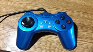

Juani te ajunto un enlace para que puedas bajar una parte del proyecto. Te puedes mover con los cursores, pero esa no es la funcion final, para ver su funcionamiento hay que utilizar un joystick, el de la foto es el que yo he utilizado acoplándolo a la rueda que gira cuando la cinta se mueve y asi avanza el contador de Km., con el mando x-box hay que cambiar los botones por los 10,11,12 y 13, que son los que detecta el blender 2,76, solo se puede utilizar el modo Toque ya que ello implica un avance fijo, si no se utiliza este modo el contacto seria mas o menos largo en funcion de la velocidad, es necesaria la correspondencia, muchos pasos mucho avance seria ir rapido, pocos ir lento poco avance, el pulsado continuo no sirve pues no se obtienen estos resultados.
