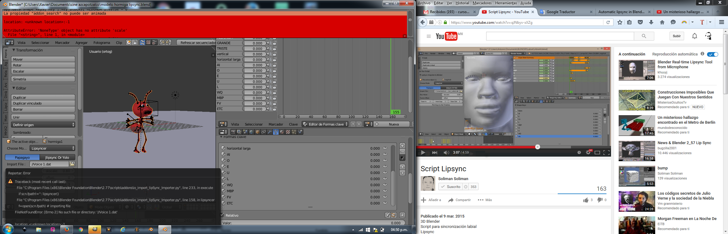

He intentado probar el addon Lipsinc Importer https://wiki.blender.org/index.php/Exte ... c_Importer
Lo tengo instalado, sale en el paner T, y creo seguir el procedimiento.
Tengo los shape keys de las letras, un archivo .dat creado con Papagayo, y despues de importar este archivo.dat le pulso a la tecla "Plot Keys to de Timeline" y el resultado es un mensaje de error.
¿Alguien sabe porqué me puede estar pasando y como resolverlo?

Cuando haces el importar el DAT hay ¿has desmarcado el "Relative Path", eso me solía dar a mi también algún error.
Si no es por eso, prueba con otro DAT nuevo.

Era exactamete ese elproblema: Desmarcar el relative path.
Muchisimas gracias!!!!
