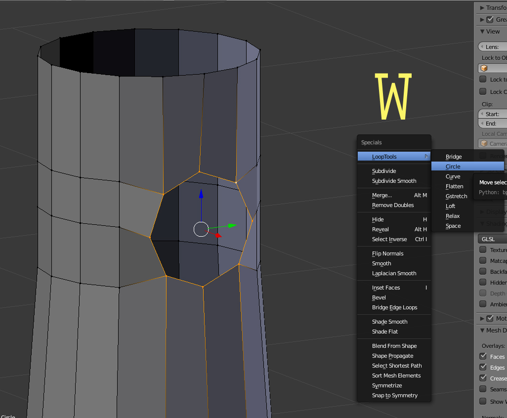

Creas un CIRCLE de unos 16 vértices (depende la precisión que busques, pero cuantos menos al principio mejor).
Extrudes varias veces y en la parte donde quieres la rama dejas juntos tres loops.
Luego se borra un vértice (o dos según busques grosor de rama) y redondeas esa zona.
Se puede redondera si tienes activado el Addon de looptools con W > Circle.
Y vuelves a extrudir.
Luego ya es cuestión de mover un poco los vértices.
