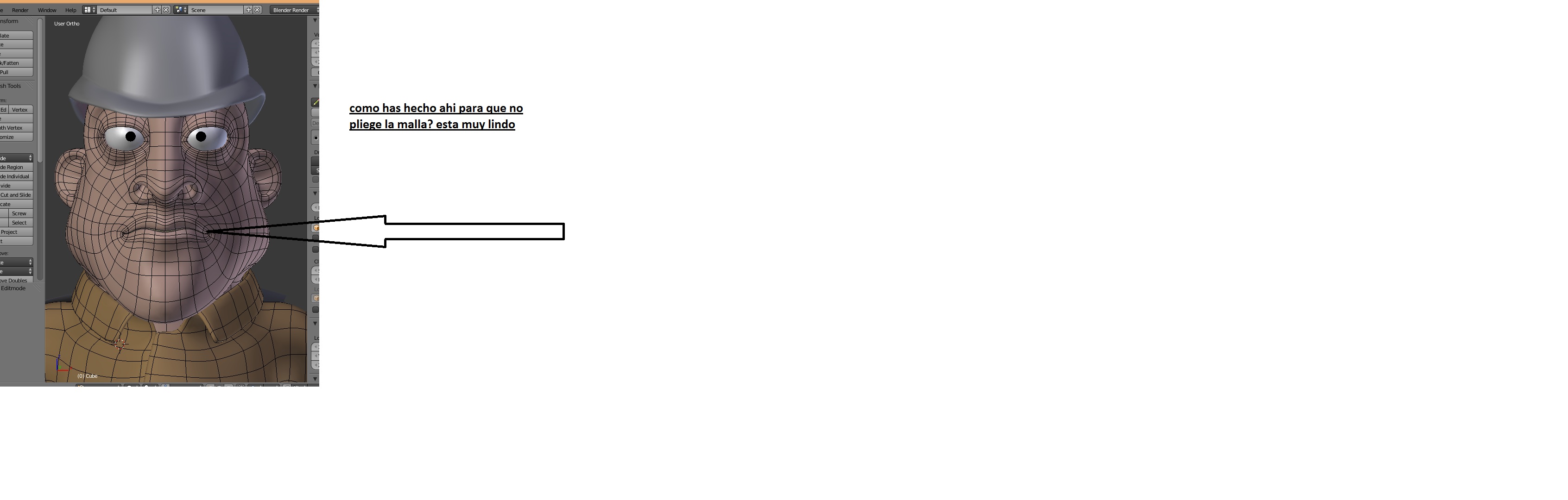

te dejo una foto de un soldado que modelé para que veas que la cara esta ordenadita, tambien recalcar que creo que tienes un concepto erroneo de low poly, estos modelos son lowpoly, los high poly tiene muuuuchisimo mas detalle.

Ahi te adjunto las mismas fotos que me has mandado con un "signo flecha" para que veas mis preguntas . gracias annunaki.

Re: sugerencias sobre subdivesloop "ctrl+r"
te mande un correo electronicorafastrip escribió:Ahi te adjunto las mismas fotos que me has mandado con un "signo flecha" para que veas mis preguntas . gracias annunaki.
