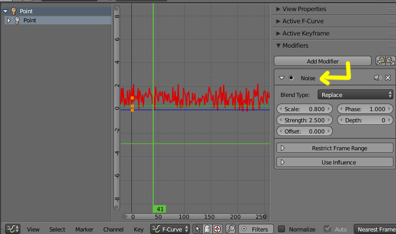

No hace falta que te pongas a cambiar la intensidad o el color a mano.. tienes un modificador en la ventana de Graph Editor, donde pones uno de tipo NOISE y ya tienes la animación.
Luego puedes escalarla o mover un poco los valores del modificador (como Offset por ejemplo) para que ninguna sea idéntica a la otra.
