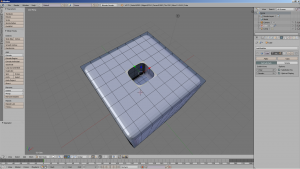

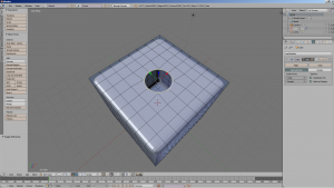

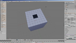

Bueno, en cuanto a atajo de teclado, es con Alt+Shift+S, adjunto unas capturas para que veais mas o menos como funciona y el resultado.
En la captura 1, simplemente y a modo de ejemplo, he subdividido el cubo que sale por defecto, he seleccionado cuatro caras y luego x -> delete face
En la captura 2, tan solo he seleccionado los bordes que "convertiré a circulo" y he aplicado un modificador subdivision surface.
En la captura 3, teniendo seleccionado los bordes, he pulsado Alt+Shift+S y he movido el raton como si estuviese escalando.
Y eso es todo, espero que le sirva a alguien. Saludos!
Edito: Las imagenes han salido al revés, el orden es 3,2,1.
