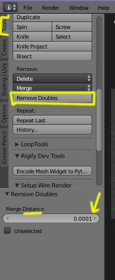

Si sigue viéndose esos colors oscuros en algunas zonas, es que tienes cara repetidas. Para solucionar eso, seleccionas todos los objeto y W > Remouve Doubles O o sea, remover (borrar vertices o caras repetidas)
A veces, el remouve doubles no funciona bien, si esos vértices están muy separados..
Para solucionar eso, al hacer el remouve doubles, en el panel de la izquierda hay una opción abajo del todo en el que puedes subir el valor para "captar" los vértices más cercanos).
