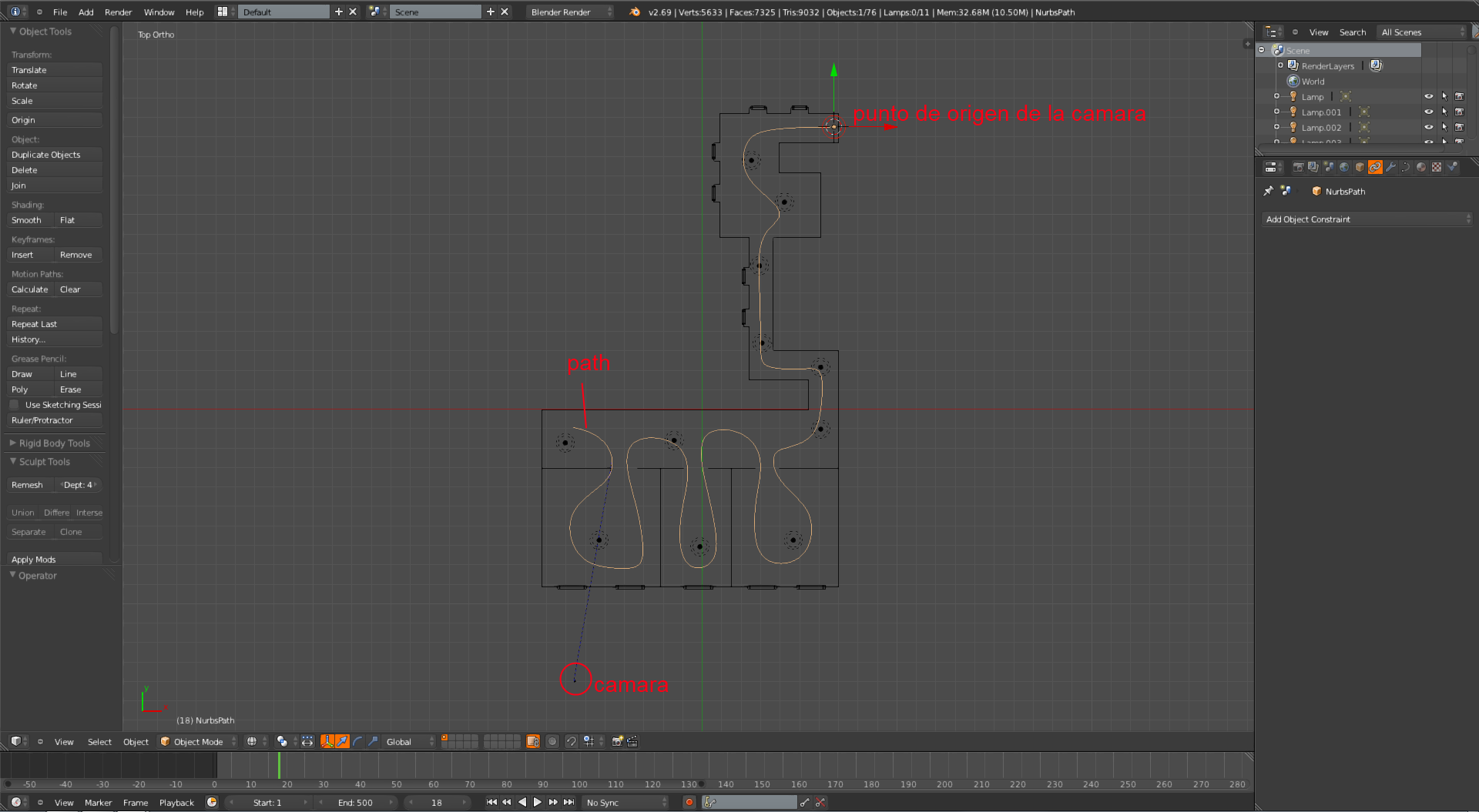

Hola, estoy intentado mover la camara a lo largo de un recorrido dado por un objeto path. cuando pulso Ctrl+P para vincular la cámara al path, se crea una linea de puntos que aleja la camara del camino a seguir, o mas bien dicho, lo sigue pero a distancia y no sobre la misma trayectoria. Otra cosa que veo es que aun colocando la camara en lo que sería el punto unicial, cuando empieza la animación, automaticamente se coloca en el ultimo nodo de edición del path. Adjunto una captura.
¿Alguna sugerencia?

Si entras en modo edición, verás una flechas que indican la dirección del Path.
Si quieres que empiece desde el otro lado (o sea, cambiar la dirección) presiona sobre el botón Switch Direction
