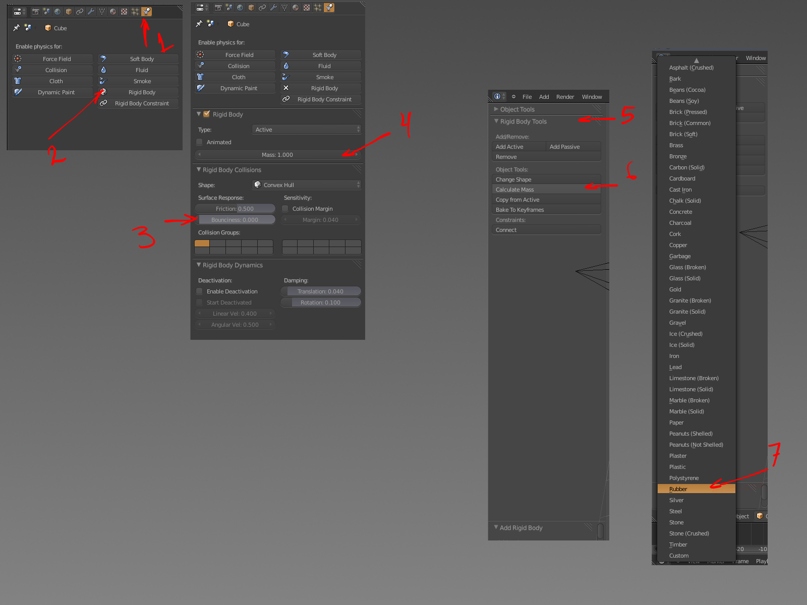

1. Physics.
2.Rigid Body (activo o pasivo)
3. Bounciness! Recuerda establecer el valor a 1 en el plano y para la pelota algo menor.
4. La masa es muy importante.
5. Si no tienes idea hay predefinidos en Rigid Body Tools
6. Puedes acceder a ellos en Calculate Mass.
7. Elige entre ladrillo, concreto, oro , cobre vidrio, “caucho”...etc.
8. ...¿Y ese \"Pacheco\" que? :confuso: :loco:

Utilizo la versión 2.65 y no se porqué motivo no me aparecían en physics ni \"rigid body\" ni \"rigid body constraint\". Lo he vuelto a descargar y en esta si que me aparecen, lo que me lleva a la pregunta...¿Se pueden activar o desactivas estas propiedades? y siendo así.... ¿como se hace?

La utilización de físicas directamente en el viewport 3d, fue integrada en la ultima version 2.66, anteriormente se tenia que hacer la simulación en el BGE y después grabar a keyframes para usarla como animación fuera de el. Ahora puedes ir directamente a la simulación.
