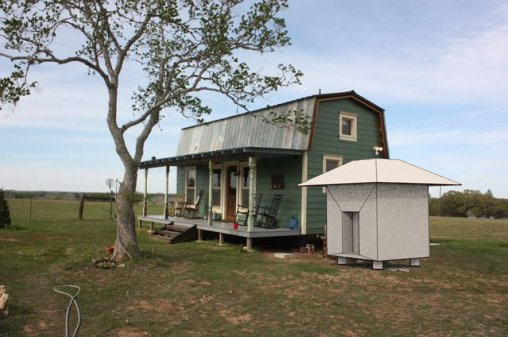

hola bueno..tuve un tiempito asi que te hice un video tutorial... la verdad no es necesario gimp..se puede hacer directamente dentro de blender...pero pues te explico las do opciones... hacerlo con nodos de blender y hacerlo con gimp... es con un ejemplo malisimo pero pues es para explicar como se haria...te subo dos imagenes una generada dentro de blender y la otra con gimp....
subele full al sonido porque creo que quedo demasiado bajito...la calidad es hd...por si deseas cambiarla....
saludos
- (291.96 KiB) No descargado aún
- (264.19 KiB) No descargado aún
