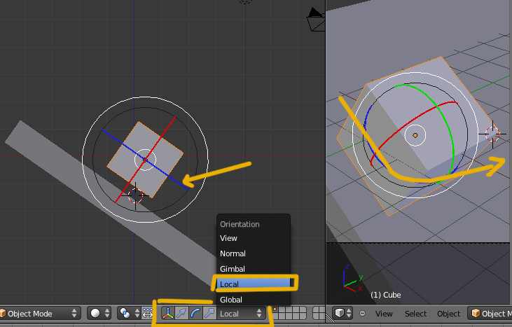

De todas formas, con el manipulador puedes mover los objetos en modo Local, en vez de en modo Global
Creo que en la imagen se ve bastante claro lo que quiero decir.
A la hora de rotar el cubo, cambias con el manipulador a orientación Local, que es la orientación del cubo (ejes) y luego por ejemplo para rotarlo, solo tienes que con el ratón \"estirar\" la línea azul y hacer la rotación en esa coordenada.

Revisé lo del pivote, y asi si funciona, pero lo q quiero es no tener q recurrir a mover la línea azul, quizá sea pedir demasiado, pero es lo q necesito, q si selecciono el objeto y le doy rotar, solamente lo haga en el eje q yo le estableza.
Eso lo logré en parte con la otra sugerencia q me hicieron del Empty, pero para q funcionara bien, tu ve q ponerle el constraint Damped Track, q no me funciona con todos. Al primero q hice sí, pero cuando intento hacerlo con otro objeto, sencillamente le afecta la rotación por completo y pierde la simetría q le tenía establecida.
