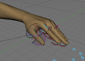

Re: Anatomia de la mano...
Un test de animacion de la Mano ya con Rig completo, los dedos se deforman a veces en forma extraña, como que se adelgazan demasiado en aungulos cerrados, como podria solucionar esto,creen que la mejor forma seria con Displace? o con Shape Key? son dos soluciones que se me ocurren, que opinan...
