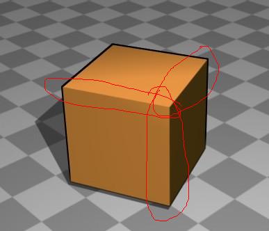

hola a todos... estoy prácticando renderizar como toon, pero me encuento con problemas incluso con un simple cubo...no puedo hacer que todos los vertices se vean en negro!!!...ademas el uso de la luz es un poco confuso.... alguien me puede ayudar....
adjunto imagen del dichoso cubo con modificaciones al material \"cartoon\" que podemos descargar en este foro...
saludos y gracias por todo

me respondo a mi mismo... era bastante fácil... aunque no obvio. =(... solo toca aumentar el parametro \"Eint\" dentro de \"edge settings\"... adjunto imagenes y resultado... saludos y gracias...

que tal...
pues, yo la verdad no le veo ningun problema a la primer imagen...
esta se esta visualizando de forma correcata (creo yo)...
intenta esto...
inserta a Suzzane y ponla viendo hacia la cámara...
lanza un render con la misma configuración...
que notas de raro???
si es lo que espero talvez abusaste del valor \"Eint\" ( y en exceso XD)...
lo que se ve son los \"Edge\" o lados (lineas que unen a dos vertices)...
disminuye su valor...
ahora intenta esto...
pon un espejo por detras de el cubo tratando que se vea el reflejo hacia la cámara...
lanza otro render y cuentame que paso...

voy a probar, aunque lo que necesitaba es que dichos vertices se vieran asi de marcados... pero probamer lo que me dices inmediatamente y os cuento..

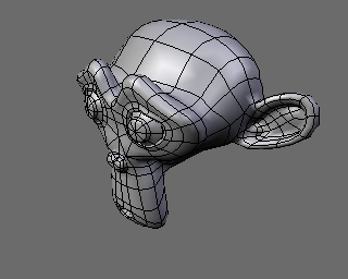

La opción \"Edge\" dibuja una linea pero solo cuando parte del objeto está separado de otro o del fondo.
Fijate que te adjunto el mismo cubo que hiciste vos y también te adjunto el mismo pero en el material le puse la opción \"Wire\" que solo se aplica el material a las aristas.
Quizás lo que podés hacer es renderizar los cuadros con el material normal y otro con el material wire y mesclarlos, el problema es que el wire te dibuja las aristas de atras que normalmente no las ves. Y también queda feo si tenés modelos muy complejos.
También te agrego el mono con wire esto lo hice renderizando con la ventana 3d y entrando en modo de edisión.
Y 10\' despues lo encontre en el primer link de google !!!! :P
La opción que querés es aumentar el Eint para que dibuje mas lineas, si lo llevas a 255 (el maximo) dibuja todas las aristas.
Espero que te sirva.
