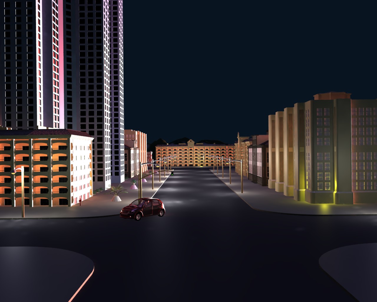

Como práctica, para luego enfocarme en un proyecto que tengo de animación.... estoy haciendo esta pequeña ciudad...
Tengo dificultades con el semáforo y las lueces (y stop) del vehículo...
Si alguien tiene ideas de como hacerlo mejor... las agradezco...
El render es con yafray... me ha resultado mejor que con el interno de Blender...
Gracias de antemano por la colaboración....

lo que creo es que las luces no parecen prendidas, si ese es el problema solo aumenta el emit de este material, pero deverias explicar mejor el problema ...

Hola Fernán...
Te agradezco tu ayuda....
Ya estoy haciendo algunos nuevos ensayos y parece que la cosa puede funcionar....
De hecho... tenía el emit en 0....
Lo que yo había hecho es colocar una lamp dentro del vehículo, detrás del vidrio... y este lo coloco transparente...., pero no se ve iluminado el talco...
He pensado que puede ser con \"Halo\", pero no he logrado lo que quiero... que se vea la luz roja de los stop y del semáforo de buena calidad....
Con emit, lo que me está pasando es que se me cambia la iluminación del resto del paisaje... es como si tuviera un sol rojo en el paisaje....
Te envío un nuevo ensayo...
De antemano gracias....
