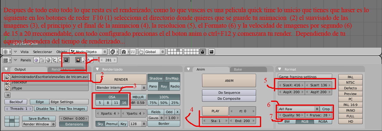

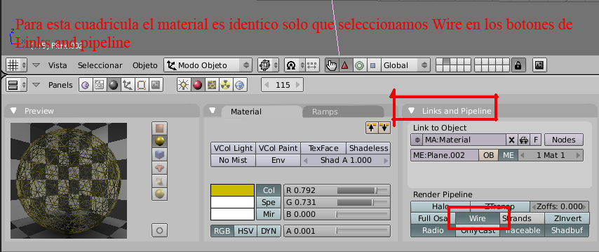

Comencemos con el paso a paso
la idea del path de soliman era la que tenia en mente pero primero la esena y los materiales veras que no es dificil y hasta yo que soy pesimo explicando te lo puedo exponer...
- (119.27 KiB) No descargado aún
- (421.2 KiB) No descargado aún
- (257.48 KiB) No descargado aún
- (149.76 KiB) No descargado aún
- (130.92 KiB) No descargado aún
- (139.65 KiB) No descargado aún
- (166.4 KiB) No descargado aún
- (69.91 KiB) No descargado aún
- (80.96 KiB) No descargado aún
[img align=right]http://www.g-blender.org/uploads/newbb/ ... 8bdb8d.jpg[/img]

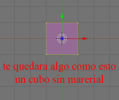

Re: como lograr esto...
de esta forma creas tu esena
- (271.51 KiB) No descargado aún
- (225.46 KiB) No descargado aún
- (174.57 KiB) No descargado aún
- (207.43 KiB) No descargado aún
