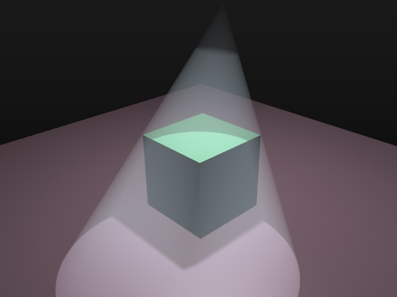

Te debes referir a la luz de tipo Spot con HALO activado...
¿Que version utilizas de Blender..?
Re: Problemas Lumínicos
Si, es con halo. Y utilizo el 2.5
\"Sobre todas las cosas guardadas, guarda tu corazón; porque de él mana la vida\"
Esta es una luz Spot con Halo.
Sí, ahora si logré lo q quería. Muchas gracias soliman.

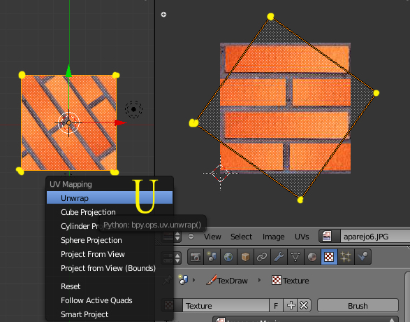

Lo de cambiar el angulo de la textura...
Hay una opción llamada Mapping con la que puedes variar un poco los tamaños de las texturas, pero si lo que quieres es ponerlo inclinado o en una posición exacta, es utilizar el UVmapping o Unwrap
http://apuntesdeblender4.iespana.es/UV.htm
Esta es de la 2.49, pero es para que veas que es lo del UVMapping
Un ejemplo en la 2.5 es abrir el UV/Image Editor seleccionas la imagen...
Seleccionas el plano del suelo (por ejemplo) y presionas la letra U > Unwrap
Luego en el editor puedes mover los vertices para colocar a tu gusto la textura.
Luego se carga la imagen y se pone en UV
