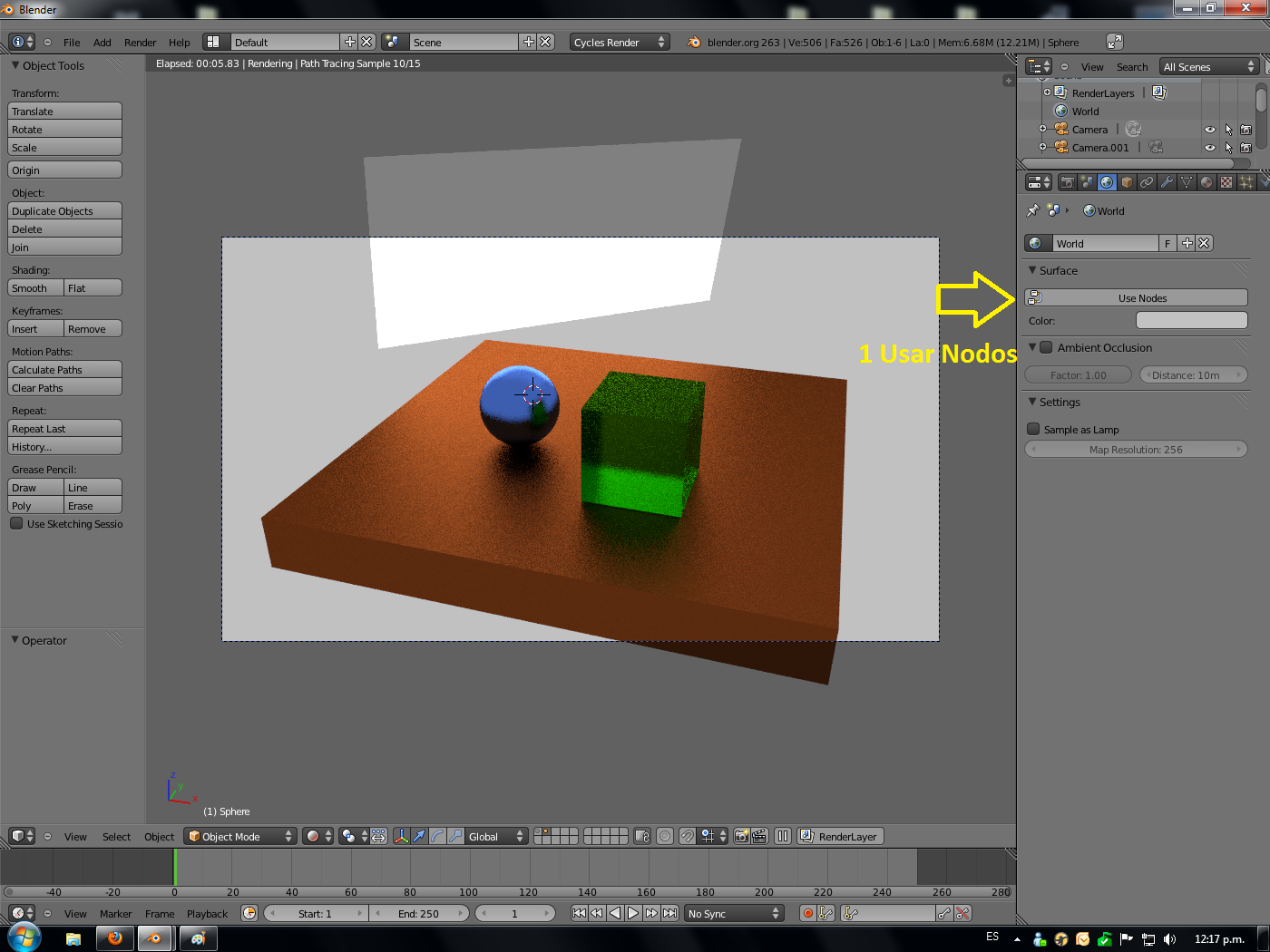

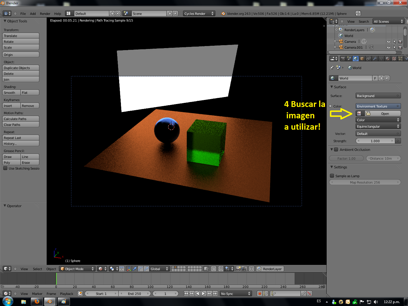

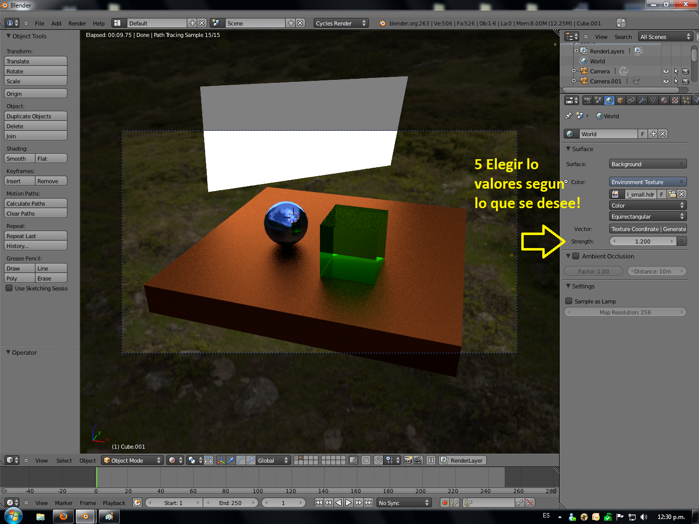

Que tal? no se si ha esto te referis, en este ejemplo en particular la imagen que utilice es una HDR, estas son imagenes de 360° lo que funciona bien para dar efectos de materiales muy reflejantes como el oro y plata, en algunos sitios podrias conseguirlos, o bien utiliza la imagen que mejore te parezca.  Por ultimo es de jugar con los valores para obtener el efecto deseadom ah! en la imagen 5 en la opcion que dice Strength, esta maneja la influencia del fondo con respecto a los objetos es decir que se refleje mas o menos en la superficie de los objetos al igual que la iluminacion que este fondo pueda afectar a la escena, probalo y entenderas a que me refiero! :-P
