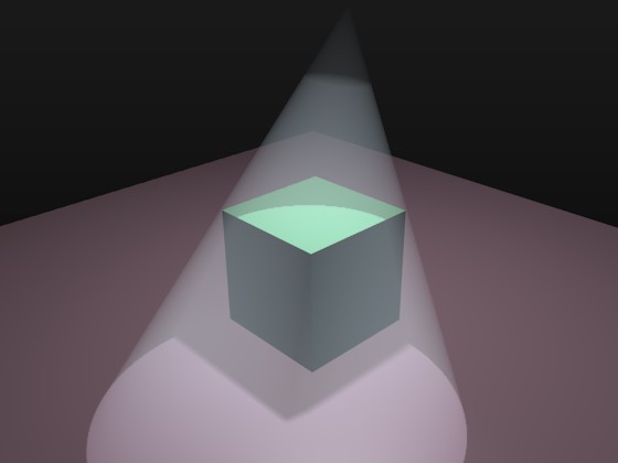

Cómo puedo evitar q una luz atraviese un objeto y crear un efecto de resplandor, cómo si emitiera luz?

Te debes referir a la luz de tipo Spot con HALO activado...
¿Que version utilizas de Blender..?

Si, es con halo. Y utilizo el 2.5

Esta es una luz Spot con Halo.

Sí, ahora si logré lo q quería. Muchas gracias soliman.

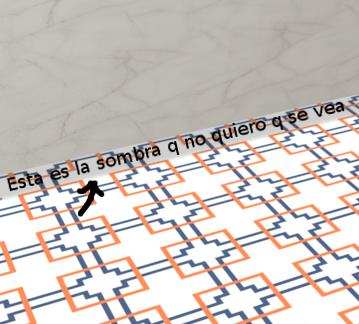

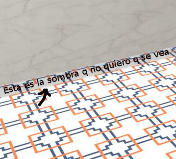

De paso necesito q me ayudes con algo más. Te pongo la img y el .blend para q lo revises y me digas pq se genera esta sombra cuando tengo el sol frente a esa pared, no detrás cuando se supone q sí la genere.

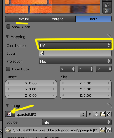

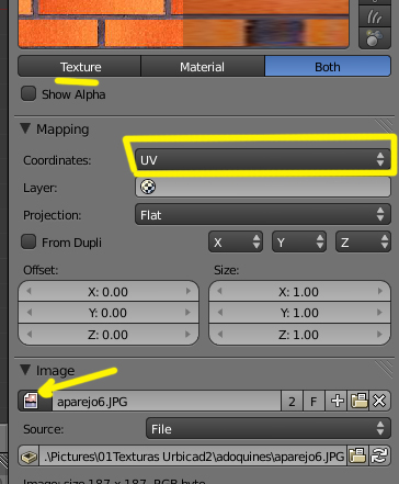

Y también, cómo puedo cambiar el ángulo de una img q cargue por textura?

jeje; no es sombra; es el reflejo de la pared...
checa tú material en la sección de \"Mirror\"

Ya comprobé y no es eso. Sí es la sombra. Gracias de todas formas por el interés.

Mensaje por mercury » Jue Dic 02, 2010 2:42 am
pus tienes razón; no es el reflejo...
la culpa la tiene la lampara que la tienes como \"Sun\"...
en la vista lateral rotala un poco hacia la derecha... esto debe solucionar el problema...
Editado: también baja la intensidad del Sun; como a 0.4 más o menos...

Mensaje por soliman » Jue Dic 02, 2010 2:43 am
Cambia la luz que tienes puesta arriba a Point en lugar de Sun o quitale la sombra (No Shadow)
Y la luz que tienes lateral es Hemi... es bastante mala. ¿No ibas a poner una Halo?

Lo de cambiar el angulo de la textura...
Hay una opción llamada Mapping con la que puedes variar un poco los tamaños de las texturas, pero si lo que quieres es ponerlo inclinado o en una posición exacta, es utilizar el UVmapping o Unwrap

Un ejemplo en la 2.5 es abrir el UV/Image Editor seleccionas la imagen...
Seleccionas el plano del suelo (por ejemplo) y presionas la letra U > Unwrap
Luego en el editor puedes mover los vertices para colocar a tu gusto la textura.
Luego se carga la imagen y se pone en UV
