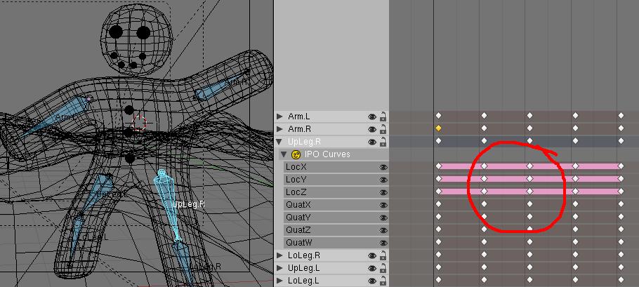

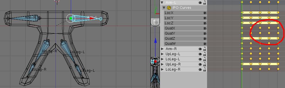

resulta que me puse a recrear la escena que me pasaste, pero encuentro un problema:
cuando en Game Logic pongo que con la tecla Up el personaje camine y el ciclo Loop Stop, NO CAMINA ....
hago mi secuencia de movimientos con el Editor de Acciones, en cada Frame que elijo lo guardo con \"I\" (digo lo guardo por llamarlo de esa manera) y asi hasta terminar mi secuencia de movimiento... pero me doy cuena de algo extraño (al menos para mi)...en el blend que me pasaste, cuando analiso los movimientos de cada bone en los frames me doy cuenta de que los diamantes con los que se identifican son blancos (puede que sea por la version de Blender o no se), y en el mio son amarillos, tambien, las lineas se tornan rosadas y en el que hice se ven amarillas o blancas... :S
eso influye en algo???
la vdd no se que es lo que me falta...
me pueden ayudar???
saludos

el color de las claves significa que o están seleccionados (amarillos) o de seleccionados (blancos)...

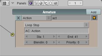

tal vez por lo que no se ejecuta la animación en el GE es por que debes de decirle al GE desde que cuadros debe de ejecutar la animación...
del lado del \"Actuator\" asigna el primer frame en el espacio de \"Sta:\" y el final de la animación en \"End:\"...
Pd:saludotes... :zzz:
