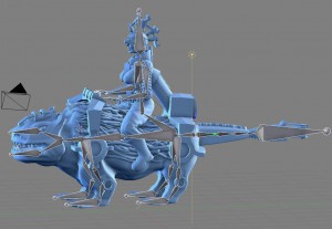

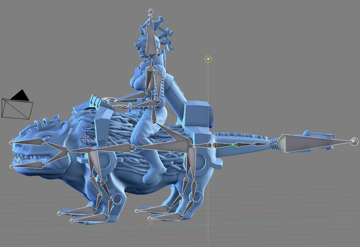

El caso concretamente es este... Tengo todo riggeado menos ese pelo que tiene el bicho, inicialmente lo hice con splines pero al no estar en malla los huesos no fijaron bien el pelo, ahora lo he convertido a malla pero lo suyo es que los huesos del torso lo fijasen pero solo consigo fijarlo a uno y no a los tres, volver hacer todo es un rollo, realmente habría solo que fijar el pelo a 3 o 4 huesos ponerle pesos para que si el bicho al retorcer la columna el pelo le acompañase. ¿Qué me aconsejáis para fijar el pelo?

Lo primero sería subirle la cantidad de vértices para que deforme mejor, ya bien sea solo con subdivision surface o subdividiendo directamente. (Cuantos mas vértices, menos problemas te dará).
Y luego, tienes la opción de pintura de vértices, pero hay que tener un poco de práctica, pues de lo contrario, puede ser un desastre (hacer copias o duplicados antes de tocar nada

Pues la de With Automatic Weights que te creará los grupos de vértices, de TODA la armature.
Luego si quieres puede dejar solo los tres grupos de vértices pertenecientes a esos tres huesos.
Te diría que se puede hacer a mano, pero hay que escribir el nombre de los huesos exactamente y luego seleccionar ese grupo de vértices y ASSIGN asignarlo a ese hueso, pero para eso hay que tener un poco de práctica.

Aunque pensándolo mejor, creo que podrías probar a hacerlos con Ctrl+P > Con Influencias desde envolventes (With Envelope Weights).
Prueba ese primero que también te crea los grupos de vértices y parece tener mejor comportamiento.
