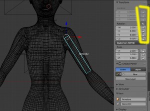

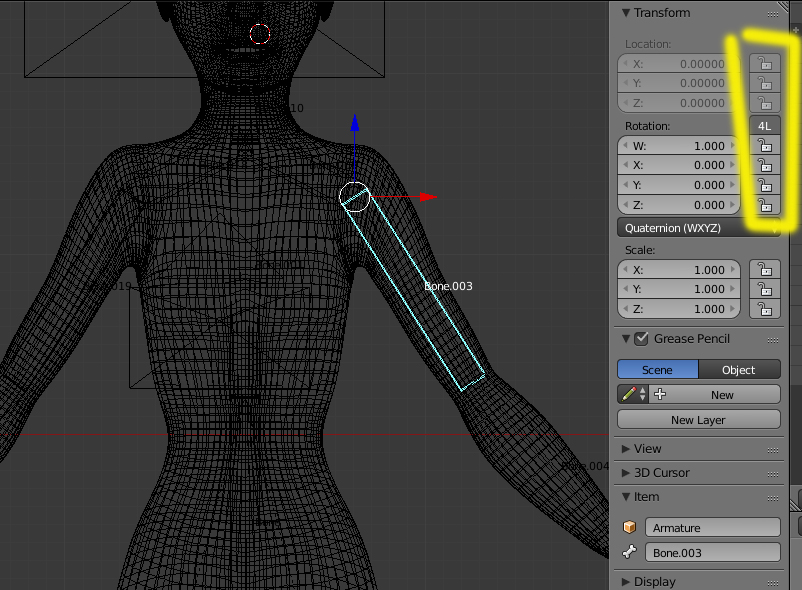

hola y de antemano gracias, quiza aguien sabe por que, cuando esta listo. no funciona como deberia. solo me aparece como si tratase de rotar pero no hace absolutamente nada. como si estubiesen congelados los huesos. solo se mueve el primer hueso, los demas no.

¿Estás rotando los huesos en el eje adecuado? Trata restringiendo la rotación por ejemplo en el eje "Y".

es que no lo estoy rotando sino tratando de moverlo pero se pasa solo a modo rotacion xC

Creo que deberías tratar de rotarlojohel003 escribió:es que no lo estoy rotando sino tratando de moverlo pero se pasa solo a modo rotacion xC

ok el asunto es que no rota ni hace nada. en la imagen estoy presionando click derecho y deberia jalar el hueso lo que hace es que se pasa al modo rotacion. pero igual no rota ni hace nada.

Bueno pues es normal que no se mueva, pero deberías de poder rotarlo. Es posible que tengas limitantes en las transformaciones del hueso o que algo más este restringiendo el que rote. Si quieres puedes subir el archivo y yo o alguien más le dará un vistazo, no es necesario que contenga tu modelo, solo la armadura.

Mira que no tenga ningún "candado" cerrado, que es lo que limita las rotaciones.
Si los candados los tienes bien tendría que rotar al presionar la letra R sin problema.
