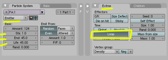

Pongo un ejemplo para ver si es eso.
Una esfera que se mueve durante 50 frames y Emite particulas...
Entonces lo que hay que hacer es; en el IPO Curve Editor
Curve > Extend Mode > Ciclic
esto hace que la esfera repita la animación... constantemente.
El problema era las particulas que se paraban al llegar a su End.. por lo que entonces al presionar
Particle System > Extras > LOOP

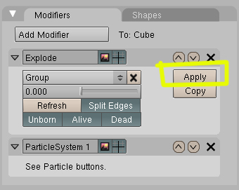

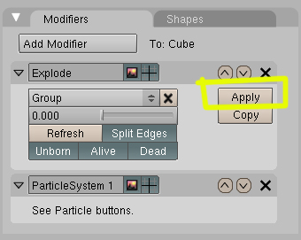

Gracias Solimán, si es eso exactamente pero hay un problema, aun que presiono Loop para repetir las particulas, el modificador Explode continua deshaciendo la esfera y cuando se repite esta cada vez mas incompleta...
Mensajes: 5501
Re: Particulas y Curvas IPO
Mensaje por soliman » Vie Jun 18, 2010 1:11 am
Pues eso no lo he probado, pero supongo que si al Modifiers le aplicas la acción (APPLY) la repetira siempre igual.
