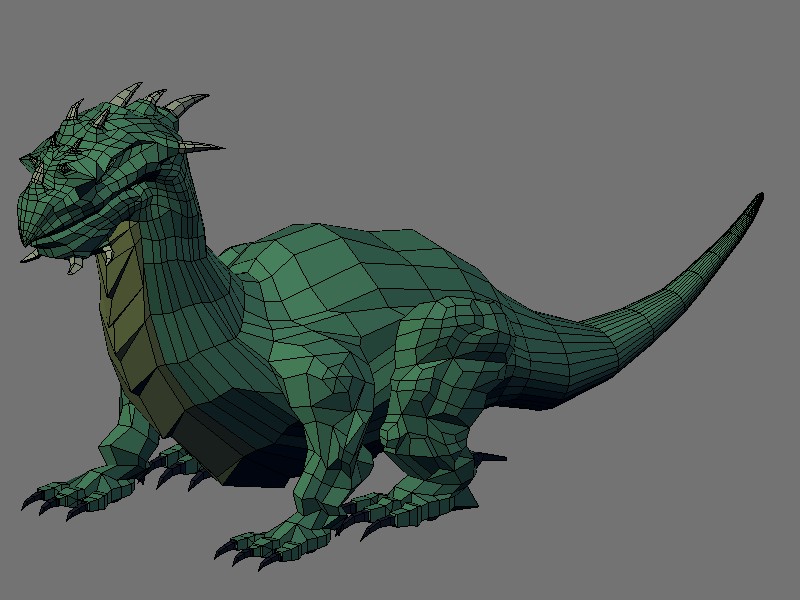

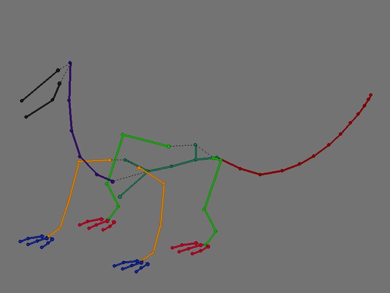

hice hace poco un dragon muy sencillo, pero me gusto para animalo, la verdad solo pa probrar armatures, por lo general solo le doy al modelado.
1.- el armature esta muy sencillo, no se si alguien crea que le devo agregar algun hueso mas, los grises son para mover cabeza y patas sin bronca pero no van asignados al mesh.
2.- y alguna madenra de que pueda deformar el modelo si que me alente la maquina
tengo un AMD Turion 64 X2 dual core, con 1g de ram y 256 de video.
3.-se puede asignar un armature a dos mesh distintas en distintos layers para hacer una muy sencilla y checar los movimientos y ya pa renderear usar la buena
si es la maquina diganme, o si tiene muchos poligonos el mono igual y vemos que se hace

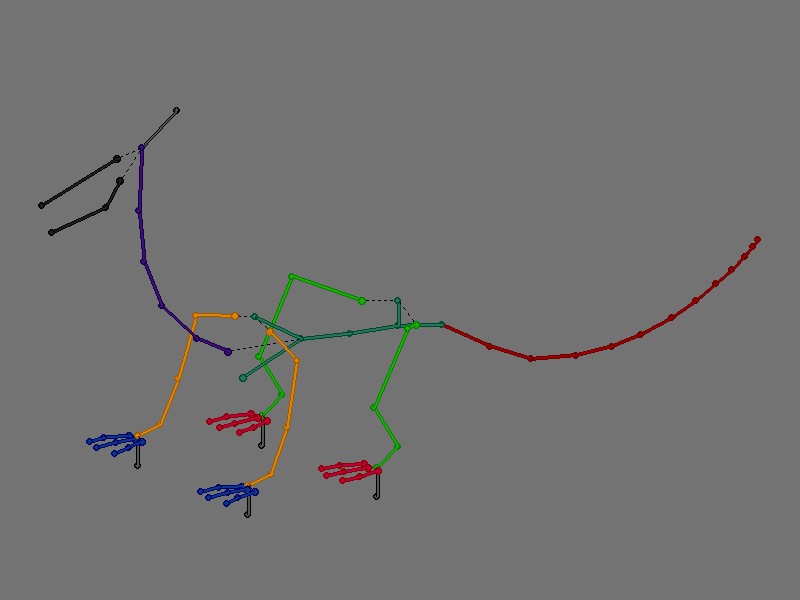

ups, el armature es este en ese no salen los hueso grises que uso para girar la cabesa y mover las patas

Creo que hasta deberias quitar esos huesos de la boca si lo que quieres es empezar a practicar con los armetures
lo de la maquina ponerse lenta depende de la capasidad de tu maquina pero este tipo de trabajo no consume mucha memoria
y si, si pueedes asignar los vertises de dos mallas distintas a un solo hueso, los huesos no se asignan,los vertises se asignan a los huesos

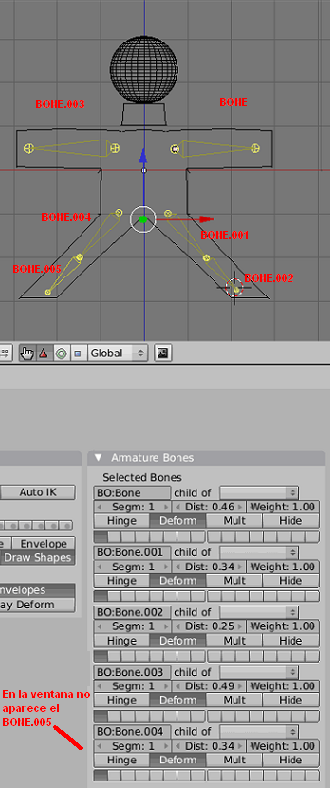

resulta que al trabajar con los armatures tengo un problema....cuando selecciono todos los armatures en la ventana de botones de edicion del armature... solo me aparecen 5 de los 6 huesitos que pongo....
que es lo que me esta faltando???
por que no me aparece el otro???
ojala pronto puedan ayudarme...
dORIS ... =)
dORIS ... =)

jejeje.... olvide la imagen
dORIS ...=)
dORIS ...=)

Blender solo te permite mostrar huesos a la vez en la ventana de botones...
Pd:saludotes... :zzz:
pues si...

heee.....no entendi tu respuesta mercury....
podrias ser un poco mas explicito por favor... :S
dORIS ...=)
dORIS ...=)

je,je...
las prisas no dejan nada bueno...XD
solamente se pueden seleccionar 5 huesos a la vez (ahora sí XD)...
Pd:Saludotes... :zzz:

pero hay otra cosa.... estoy checando el manual de armatures de Blender... y ahi si aparecen los 6 huesos del \"muñeco de gengibre\"... al recrear el personaje es que obtengo ese problema....
ayudaaa !!!
dORIS ...=)
ayudaaa !!!
dORIS ...=)

Pues yo no veo que eso sea un problema, solo selecciona 3 o 4 y luego seleccionas los otros.
Solo salen 5 a la vez, pero se pueden manipular de uno en uno.

como bien te dice soliman, este no es un gran impedimento y no te detiene para seguir trabajando en tú modelo...
pues tienes razón en el manual de español tiene seleccionados 6 huesos...
no hay a quien creerle verdad XD
lo que puedes hacer es como te dice soliman, hueso por hueso o trabajar en partes; primero los brazos y después las piernas... ;)
no te preocupes hay mil y una forma de hacer las cosas en blender; inténtalo, veras que es muy fácil...

Blender se puede compilar al gusto de la persona... supongo que será una versión que se han compilado para que salgan más armatures... digo yo.
