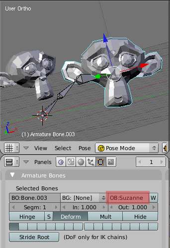

Mensaje por mercury » Vie Feb 29, 2008 10:58 pm
Que tal…
Tal vez lo que necesites es lo siguiente…
Necesitas tener los objetos que van a servir para asignarlos a los huesos (después los puedes poner en una capa ocultos); estando en modo pose, seleccionas un hueso y en los botones de edición (F9) en la pestaña “Armature Bones” busca el cuadro que te pongo en la imagen, ahí­ va el nombre del objeto que desees asignarle…
Espero que sea lo que necesitas…
Pd:saludotes… :hammer:

Mensaje por joseramon » Dom Mar 02, 2008 1:21 pm
:-D Gracias
Creo que me has dado la solución, pero ahora tengo un problemilla, cuando asigno el objeto, este aparece con una orientación diferente.
¿puedo cambiar el aspecto del hueso dentro del armature o tengo que hacerlo en el objeto inicial?
Imagen

Mensaje por joseramon » Lun Mar 03, 2008 5:45 am
Creo que ya he dado con lo que necesitaba. Por desgracia lo anterior no funcionaba, por que el objeto se escalaba y aparecia con otra orientacion, teniendo que hacer muchos ajustes.
Me he dado cuenta que si mantengo abierto el “Pose Mode” puedo vincular un objetos a un hueso en particular.
Gracias.
