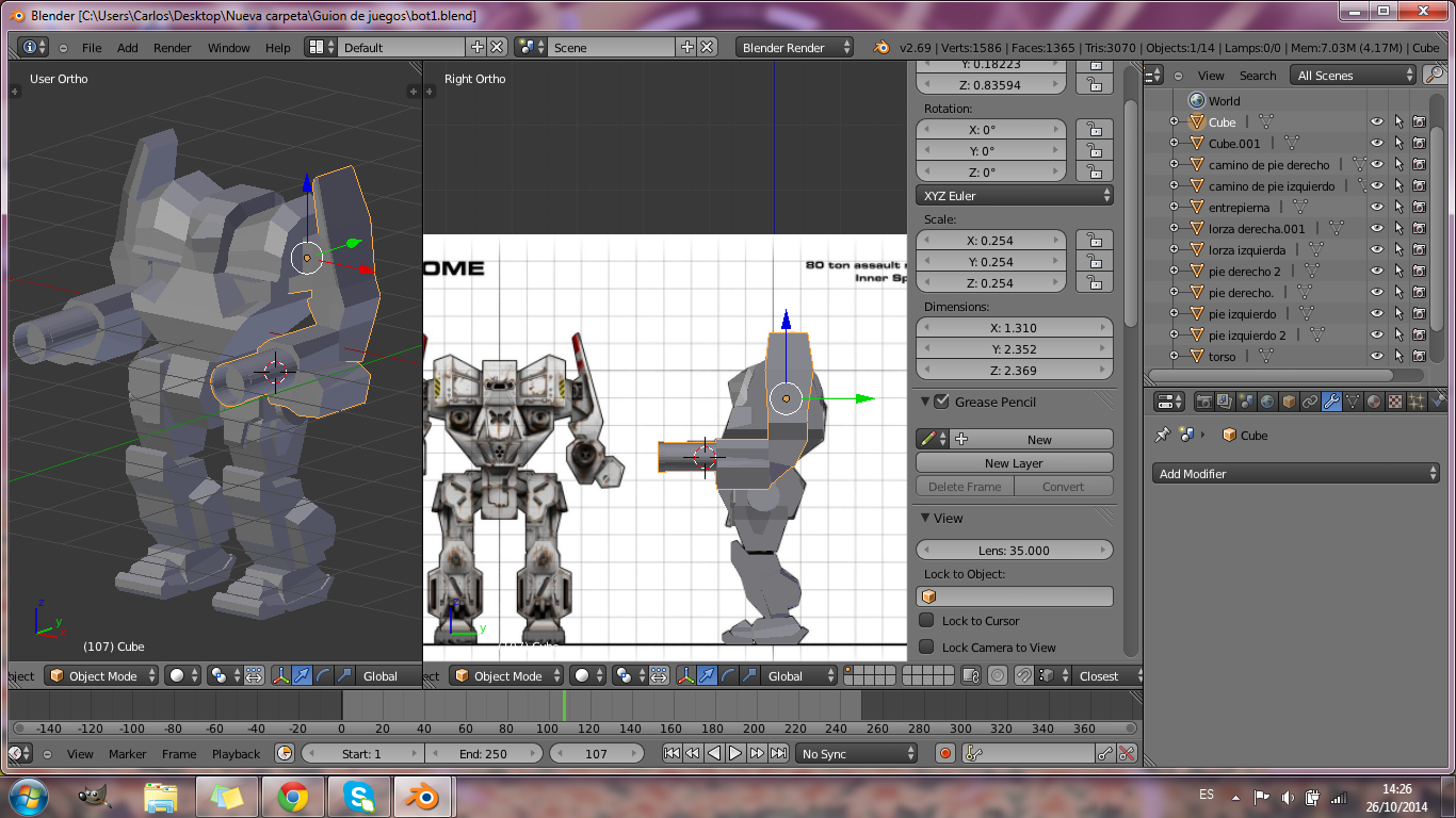

Mensaje por FLASH » Dom Oct 26, 2014 8:29 am
Una maquina
Imagen
Re: Ayuda animacion bot
Mensaje por soliman » Dom Oct 26, 2014 1:51 pm
Pues tendras que poner alguna imagen de la armature o explicar si has puesto alguna constraint, IK o algo que haga que rote...
