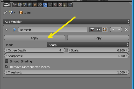

No se muy bien que estas intentando hacer pero por ejemplo si dices que con el Remesh te queda bien, lo que puedes hacer es aplicarlo, o sea, vas al modificador y presionas un botón que se llama APPLY

Hola soliman, gracias por contestar tan rápido, te cuento, el modificador remesh lo aplico de verdad, es decir, que sí que le doy a la tecla Apply, me aseguro de ello, y se queda aplicado, por eso no entiendo por qué luego en modo objeto y en vista de malla veo la malla anterior..
