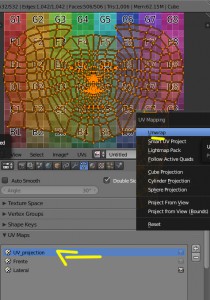

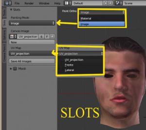

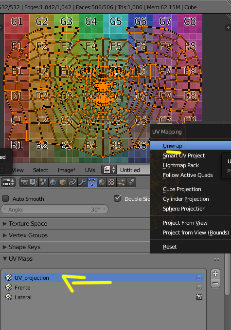

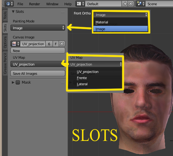

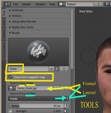

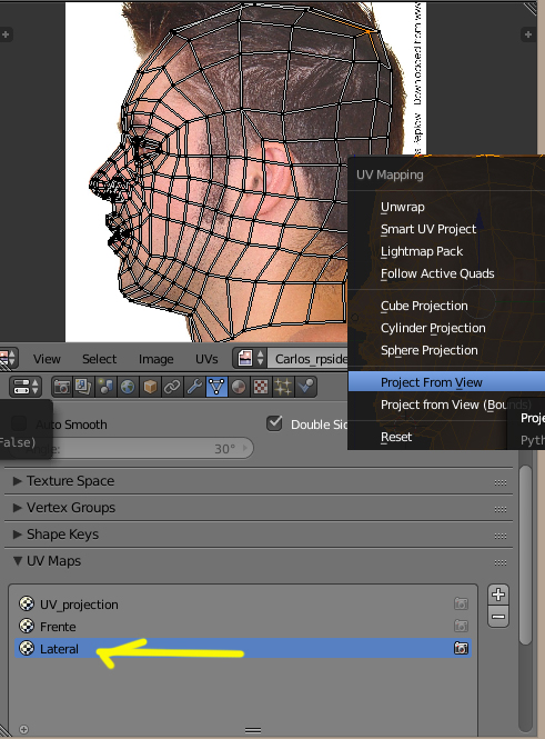

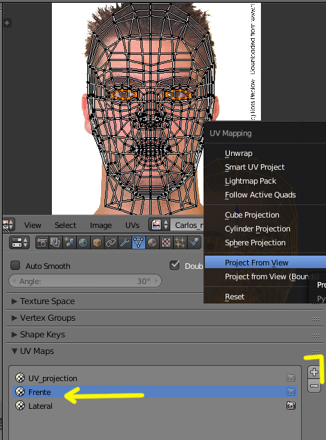

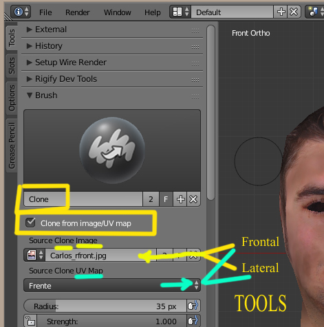

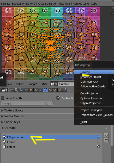

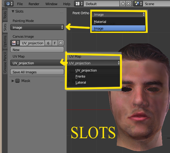

No tengo un tutorial completo sobre eso, pero te puedeo pasar una serie de imágenes que creo que te servirán de referencia.Pintar con textura difuminada por los bordes, tengo al opción Texture de Texture Paint delante y no se como carajo se añade una imagen y se pinta con ella. Creo que esta sería la solución perfecta.
Si ya las has creado, se puede utilizar en Cycles, pues están también en el Panel.Con Blender Render es mucho mas sencillo ya que todas las imagenes que hayas añadido te aparecerán también en el recuadro de la izquierda, el de texture paint, pero con Cycles Render si abres el menú de la izquierda no aparece ninguna imagen
