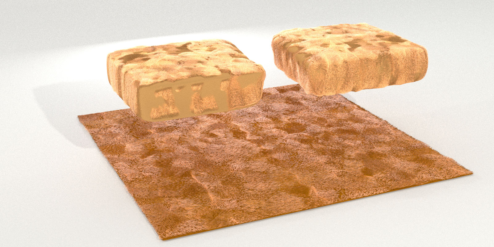

quiero aplicar una "textura" tipo pelo de manta a un cojín de sofá y lo que hice es aplicarle un material en cycles con varios tipos de superfície y color y luego apliqué al objeto partículas de pelo, las cuales peiné con la herramienta después para darle más realismo.
el caso es que la prueba que hice con una alfombra siguiendo el siguiente tutorial:
https://www.youtube.com/watch?v=MhAef3moeb0
no ha salido mal, pero cuando lo aplico al cojín..... aparecen zonas sin pelo y no sé por que puede ser....
he tratado de simlipficar el objeto pero no mejora mucho, y yo diría que en las caras horizontales parece funcionar bien pero en las verticales no... ¿¿???
alguna idea???
os dejo el render

Pues lo mas probable es que sea que tengas caras invertidas.
Para probar, selecciona todos los vértices del modelo y primero le hacer un W > Remouve Dobles para borrar vértices duplicados, y luego CTRL+N para recalcular normales y que todas las caras miren hacia fuera.
Si no es eso, lo comentas.

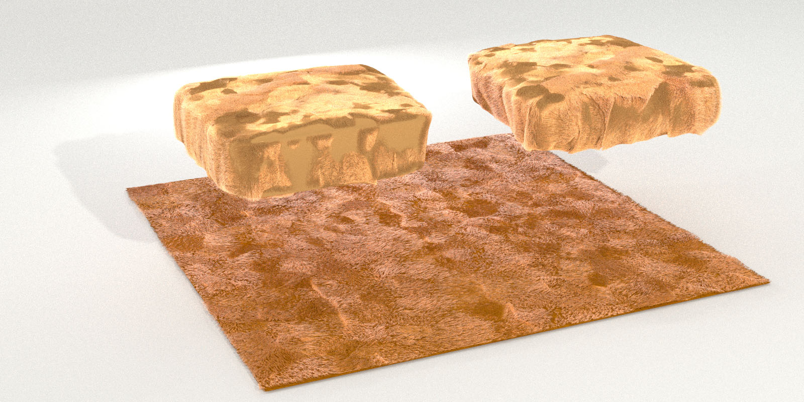

Pues la verdad es que no me ha funcionado, mira: (ahora tiene menos pelo que antes por que le he puesto menos yo).
eliminando duplicados (no había) y recalculando normales

Pues no se, tal vez es algún problema de transparencia (si le has puesto) o de que tenga demasiado brillo (prueba a bajarselo al mínimo).

Es la textura de imagen que tienes puesta en el material. (trapeado amarillo.jpg)
Detecta esas manchas y las aplica al pelo, por eso salen zonas con pelo y otras sin, que por cierto debe ser también influenciado por que le tienes puesta una traslucencia en la mezcla, o sea, donde es traslucido se ve que no sale (o no se ve) el pelo.
Si le cambias el material te debería de funcionar bien.

Gracias por tu ayuda, al final el tema era que emitia las particulas de pelo desde vertices, lo he solucionado emitiendo desde las caras y simplificando un poco las costuras de la malla ;)
