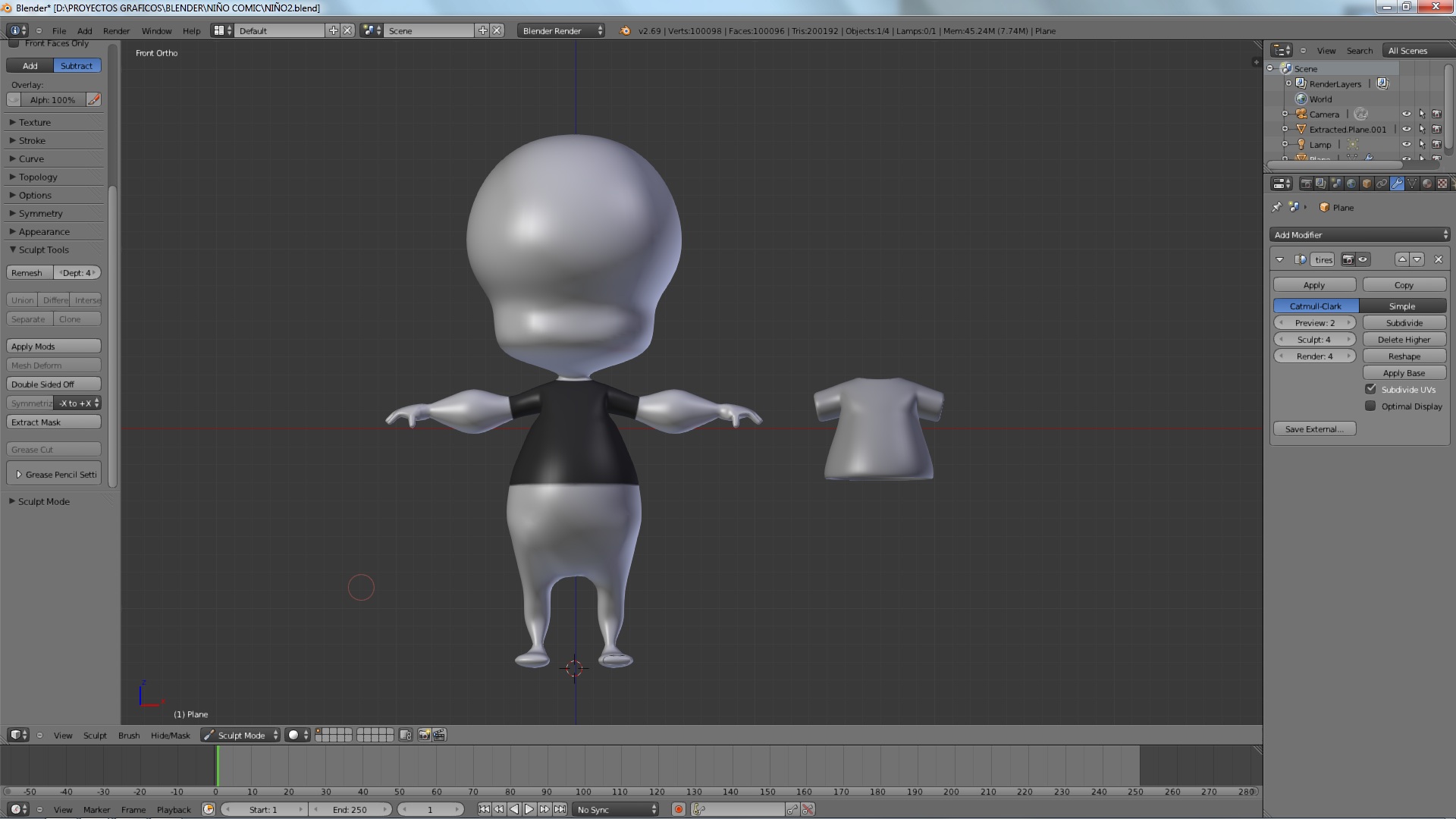

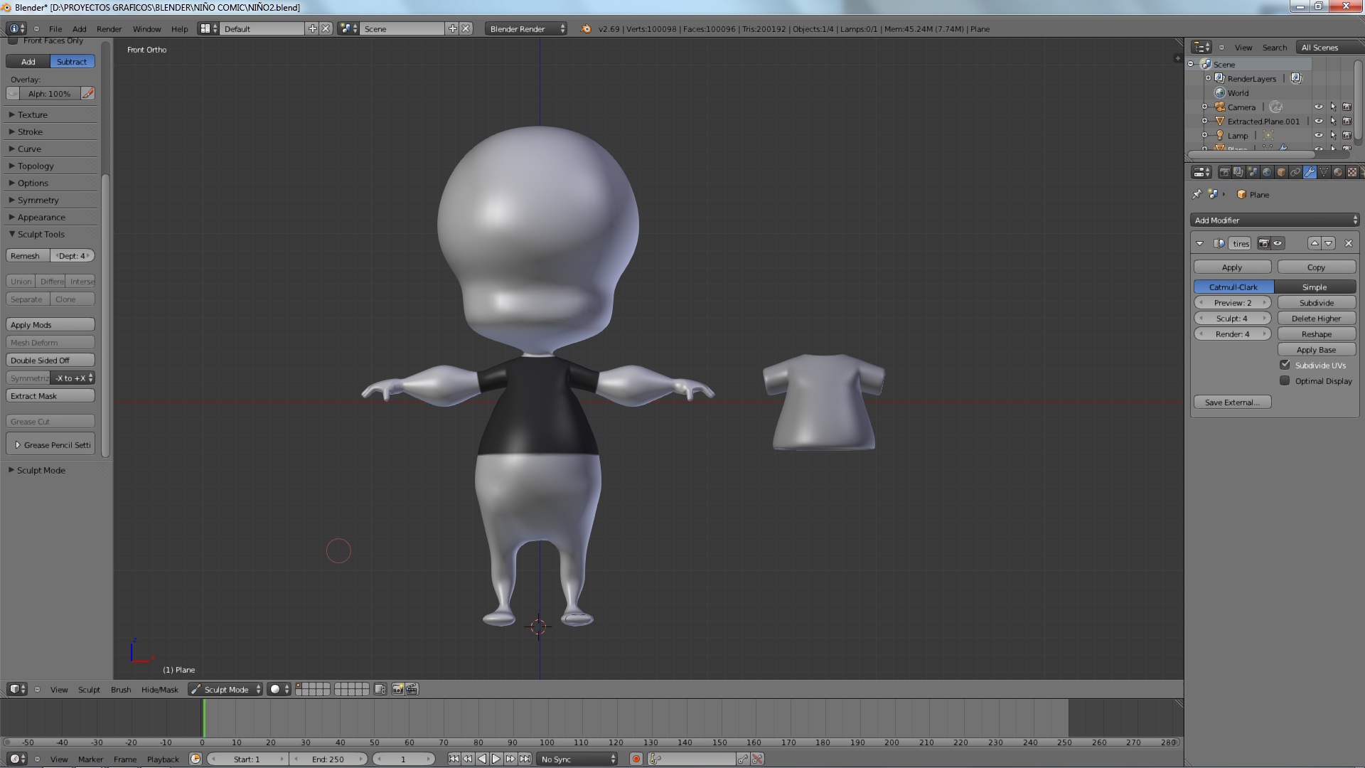

Hola, ya encontré la solución, para quien esté interesado y no conozca esta capacidad de blender, le explico un poco.
Es necesario instalar un addon yo lo hice directamente desde el archivo zip (que adjunto a este post). Una vez instalado y activado, podemos entrar en el modo esculpir y pintar nuestro objeto con el pincel mascara. Cuando lo tengamos, basta con hacer clic sobre \"extract mask\" que aparecerá en la parte inferior de las herramientas de esculpido.
Un dato importante, si teneis un modificador \"subdivision surface\" sin aplicar el addon no funcionará (me he vuelto loco hasta darme cuenta que era por eso).
Luego pasais a modo objeto y moveis, escalais, pintais etc vuestra nueva malla. Es perfecto para crear ropa sin complicaciones.
Os pongo una captura de la mascara y junto a ella la nueva malla en forma de camiseta.
Saludos y espero que le sirva a alguién.
