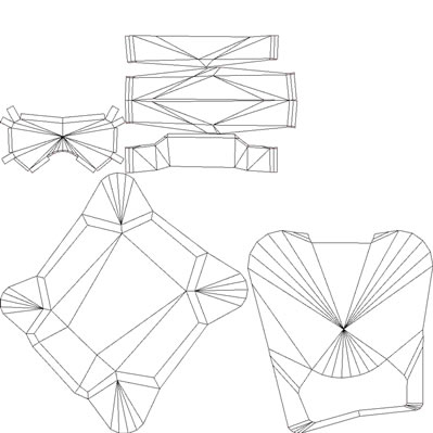

Oigan amigos tengo un error con el mapeado uv que no he podido arreglar y quisiera saber si alguien me puede ayudar por favor, el problema es que estoy modelando una tornamesa pioneer 1000 y al momento de hacer el unwraping me sale todo deforme chequen la imagen....se que puedo mover los vertices para ajustarlos a la textura pero me gustaria saber como se puede hacer el unwraping sin que se deforme, gracias camaradas

Utiliza mark seam en los edges de las esquinas, para hacer esto selecciona el loop o los edges y presiona CTRL + E y la 3ra opción, esto lo que hace es que los edges que marques se usaran como guías de corte para el unwrap.

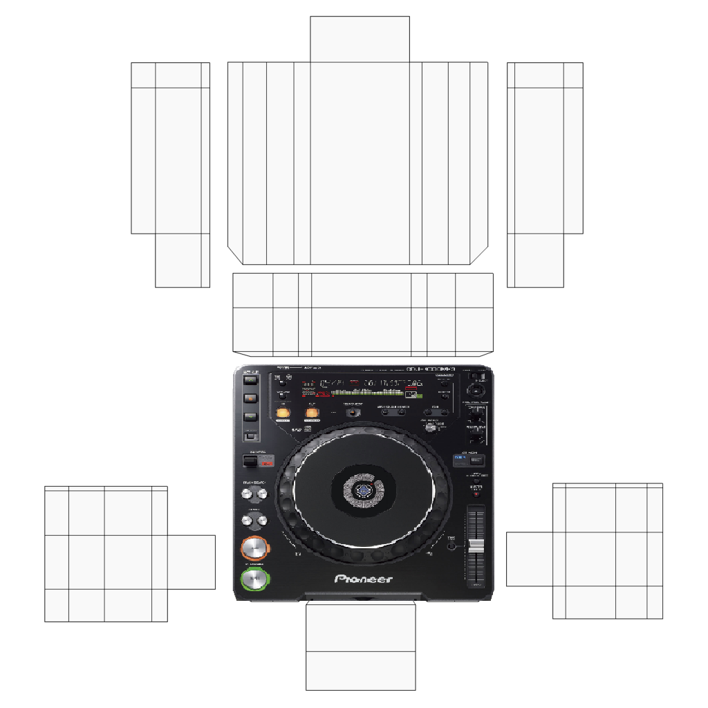

Como estaba de vago, me coloque a buscar modelos exitentes e imagenes de referencia encontre cun modelo Google SketchUp y baje el modelo en collada, ya que tenia varias imagenes de referencia, remodele el objeto y te hice un uv map optimo, puede haber muchas opciones que hacer por eso subo el blend para que otros usuarios intenten otras asi te ayudan, por mi parte esta seria mi alternativa a tu problema, saludos.
Ver tambien:
http://www.turbosquid.com/3d-models/pio ... del/482660
Vista 3D:
http://sketchup.google.com/3dwarehouse/ ... 809f7e97c9
Aunque marques las costuras (seam)el calculo no sera alineado completamente, debe alinear seleccionando con Click derecho y Alt, y defines en que dimension X o Y, Weld align, lo demas simplemente es hacer que uno empate o concuerde, piensa que es cubo basico al que haces uvwrap, debes definr que parte s se abren y cuales conectan entre si.
